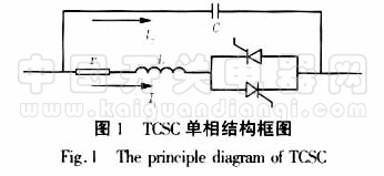

  TCSC结构简图如图1所示,TCSC主要由四个元器件组成:电力电容器C、旁路电感L和两个反相并联大功率晶闸管SCR。实际装置中还包括保护用的金属氧化物压敏限压器MOV,旁路断路器等。通过对触发脉冲的控制,改变晶闸管的触发角,即可改变由其控制的电感支路中电流的大小,因而可以连续改变总的等效电抗,也即使线路的串补程度连续的变化。通常设计的运行范围使得晶闸管触发角在约145°~180°范围内时,其等效电抗呈容性;而触发角在约90°~140°范围时,其等效电抗呈感性,这段特性使其在系统故障时具有限制短路电流的作用。

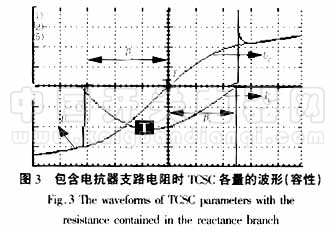

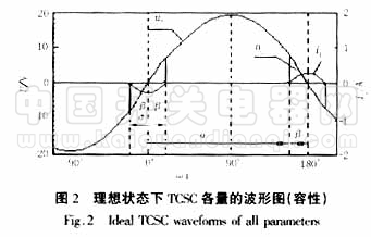

  在图2所示理想状态下,α为触发角,β为触发超前角,σ为导通角,且β=180°-α,此时σ=2β。图3为TCSC样机的动模实验所录波形,可以看出此时导通角σ=β1+β2。由于取电容电压为同步信号,β1=180°-α,而由图中可以看出β2<β1,此时分析TCSC稳态特性必须要考虑导通角的此种变化。

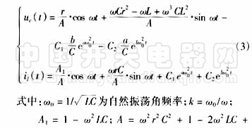

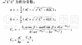

  解微分方程组(1)并计及边界条件(2),可得到下式:
  式中A1;A;a;b;C1;C2都为积分常数。晶闸管关断状态下:当β2<ωt≤α=180°-β1时,uC和IL满足下列等式

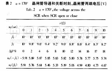

  可以推知,当TCSC运行于感性微调模式时,上述推导公式仍然成立。 4 TCSC导通特性分析及仿真 4.1 电抗器支路电阻对晶闸管导通的影响图2可以看出,理想情况下晶闸管(SCR)端电压UT为奇函数,此时β1=β2=β;把r=0代入(3)式得到晶闸管在导通和关断时刻的端电压:

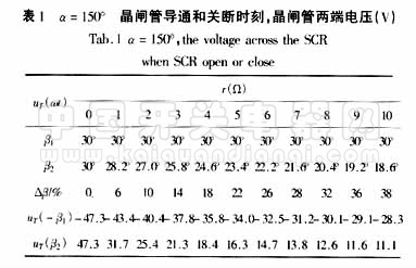

  此时晶闸管导通对称。然而在实际可控串补装置中,受到晶闸管控制电抗器支路电阻的影响,此时UT不再是奇函数,β1不再等于β2即公式(6)不再成立。β2的值可以令式(3)中的电感支路电流公式IL=0求得,本文中采用数值解法求解β2。表1和表2分别列出了不同补偿度下,晶闸管导通和关断时刻的端电压值。
  4.2 仿真验证大量的数字仿真中验证,晶闸管控制的电抗器支路电阻的阻值对装置可控硅的导通效果确实有着很大的影响,该电阻的存在,将会导致晶闸管的不对称导通,从而无法按要求实现TCSC的阻抗调节功能,其影响在TCSC高补偿区更突出,这点从表1和表2的对比中也可以看出。图4为MATLAB仿真波形,仿真参数取电抗器支路电阻r=10Ω,触发角150°,可控串补工作在高补偿容性区。可以看出仿真结果与图3所录动模实验波形基本一致。
