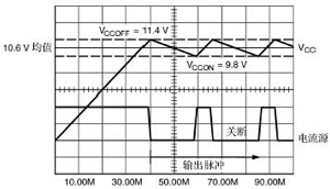

  当电源工作在过载情况时,所有输出将强制到一个低电位,光电偶合器U203将没有电流流过,电流设置点达到最高,2脚FB电压也达到4.2V.NCP1200内部设有一个过载保护电路,当2脚FB电压超过4V时将触发,NCP1200将强制发出低占空比电压。由于在过载条件下,输出电压处在低电位,辅助绕组不能供电,C207上的电压Vcc将线性下降,当Vcc电压降到9.8V时,过载情况仍然存在,为防止动态自供电(DSS)触发,NCP1200会终止驱动脉冲,并使电路进入待机状态。在此状态电流消耗典型值为350uA。当Vcc电容继续放电到典型值6.3V时,NCP1200接通电流源,当Vcc电压到达典型值11.4V时,IC将开始新的周期,如果故障条件在达到UVLOh前已消除,则电路将正常工作,否则将开始下一个故障周期。此种情形同样也可应用于环路开路,当光偶开路时,2脚FB电压达到最高值4.2V触发保护,过程和过载保护一样。

  动态自供电DSS
  如果Vcc小于9.8VNCP1200打开内部电流源给Vcc充电,如果Vcc大于11.4V,NCP1200切断内部电流源。充电时以4mA速率向Vcc充电。
