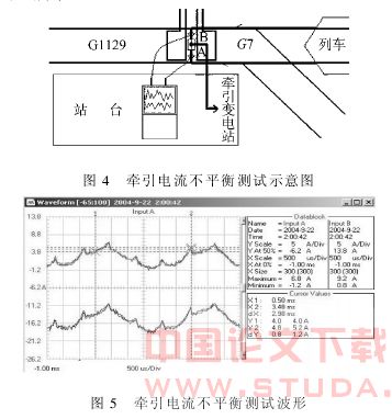

  3 牵引电流不平衡对信号系统的影响
  两侧轨道阻抗的不平衡会造成牵引电流在两轨条上流过不相等的电流值,从而在轨间形成不平衡电压差ΔV=V左轨条-V右轨条。该电压差和轨道电路信号叠加,其谐波极有可能干扰轨道电路信号的正常传输。

  直流电力牵引方式对地铁信号系统的影响,主要来自其非理想直流中的交流成分所产生的谐波和牵引电流的不平衡。它产生的谐波成分,可能会随机地介入到地铁信号传输系统的频带内,对信号系统的传输造成影响。它的交流成分也可产生牵引电流的不平衡,从而影响信号系统的传输。
  对动态监测获得的大量数据进行分析,发现谐波成分及牵引不平衡电流对信号系统的影响都在允许的范围内。然而,测试过程中只使用了一列车,这和实际运营时的情况是不同的。因此在实际运营环境下,直流电力牵引对信号传输系统会不会产生影响还有待进一步研究。
