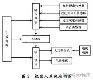

  灭火机器人的外形结构如图1所示,它的主要构件有:红外发射传感器(6个),红外接收传感器(6个),声音传感器(1个),灭火风扇(前后各1个),远红外火焰传感器等(前后各7个)。其中红外发射和接受传感器的配合使用可以使机器人自动避障行走。远红外火焰传感器可以检测光的强弱,用于判断房间是否有火以及趋光灭火。声音传感器用于启动。基于实践,风扇灭火更为可靠,所以选用风扇灭火。

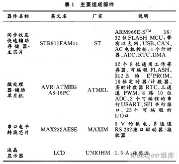

  由于嵌入式微处理器对实时任务具有很强的支持能力,可以完成多任务并且具有较短的中断响应。因此在设计过程中,采用嵌入式ARM9为核心的控制器(ST公司的STR911FAM44),实现了以极少的周边芯片获得齐全的功能。ARM9处理器具有体积小,功耗低,性能高的特点。它集成了28路模拟信号采集通道,可以兼容数字信号和模拟信号,每路精度为10位,因此可以分辨3 mV特的输入电压变化。8路高速数据采集通道每秒可采集50万次信号。该处理器内部采用哈佛结构,每秒可执行1.1亿条机器指令,这样的强大功能可以实现机器人高速精确地按照规定路径行走,并且机器人的CPU能够实时迅速地读取多个传感器端口数值,在较短的时间内完成对各端口数值的存储、运算和输出等多种任务。在主控制器核心CPU的基础上,将各种功能模块、执行机构等连接到CPU的引脚上。控制器总共有28路模拟采样接口。ARM9控制器的系统图如图3所示。
