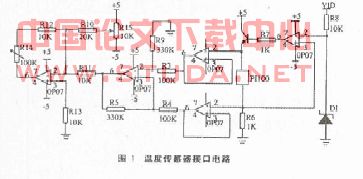

  准确地测温是控温的前提,在这套系统中对变压器绕组温度的测量采用温度传感器Pt100.Pt100是一种新型的电流传感器,化学性能稳定,抗氧化能力强,灵敏度较高,在-200℃~+600℃温度范围内输入电流与热力学温度成正比(干式变压器的工作范围为0℃~200℃),适应了变压器温度测控系统的要求。
  铂热电阻与温度之间的关系近似线性关系。Pt100的输出为电流型输出。电流转换为电压,采用如图1所示的电路。

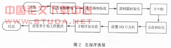

  (1)系统主程序的设计
  主要流程图如图2所示。
  (2)定时器中断服务程序
  首先,定时采样3个通道的温度值,为防止其应用场合受尖脉冲干扰的影响,对温度采样值利用数字中值滤波技术,即对每1绕组的温度和环境温度连续采样15次,15次的采样时间共计15s。然后去掉最高、最低的5次采样温度值,余下求平均,便可得到要显示的变压器绕组的实际温度值和环境温度值。然后,取其变压器绕组温度与环境温度的相对值进行比较,每当定时器产生中断时,对键盘进行扫描,看是否对们门槛温度值进行修改。调用实温度处理子程序,判断实时温度所在的工作范围,将其结果一方面送输出通道(包括显示系统、报警系统和执行系统),另一方面与上微机进行通讯。
  在软件设计方面,为确保单片机连续工作,启用Watchdog避免软件出现死循环、出现“跑飞”现象,实现系统对变压器温度的控制功能。
