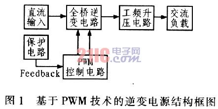

  图1为基于脉宽调制(PWM)技术的逆变电源结构框图。整个电路选择低压直流输入经全桥逆变电路逆变得到交流电压,经工频升压电路升压达到额定峰值,然后经滤波电路输出满足要求的交流电压,一般要求输出220V/50Hz交流。

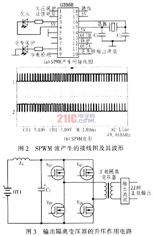

  2.1 PWM技术
  PWM控制技术的理论基础是冲量定理,利用正弦波作为调制波施加在载波输出幅值相等、脉宽按正弦波变化的双极性脉宽调制波(SPWM),将此方波信号加在逆变桥逆变功率管控制起开通关断,最终得到接近理想的交流输出波形。该技术使得硬件电路简单,并提高输出波形效率。图2是采用U3988器件控制逆变桥的接线图及SPWM波形,其中0UTA、0UTB是正弦波SPWM脉冲序列的输出引脚,这2个引脚输出的信号一般要通过死控制电路才送到逆变桥。
8.66
  2.2 工频变压器在逆变电路中的作用
  工频逆变电源输入一般为低压直流,采用全桥逆变电路,通过对场效应管的开关频率作用控制输出交流电压。输出的220V正弦波交流电压的峰一峰值是620V,而一般的逆变电源输入整流电压为310V,为了使逆变器不失真输出220V正弦波交流电压,逆变器前面的直流电压必须是680~870V。因为一般的逆变输入电压远远小于该值,所以必须加一个输出变压器将逆变器输出电压提升到额定峰值以上才可以使用,如图3所示。

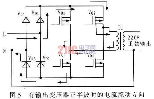

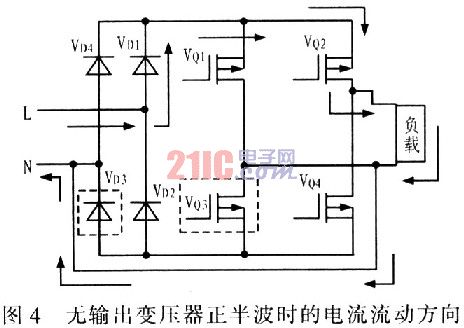

  该电路采用全桥变换电路结构,这种变换器输出不是1根火线和1根零线,而是2根火线,但一般在接负载时都要求有零线。如果没有输出隔离变压器将l根火线硬性接零线,就会导致逆变电源不能正常工作。图4为无输出变压器正半波时的电流流动方向。
8.67
  从图4中看出,由于零线的接入,使负载电流经过负载后不经过整流管和逆变功率管,而是直接流回市电的零线输入端,在这种情况下,图中虚线框中的整流器和逆变功率管都未起作用。按照正常工作程序,负载电流应该流过两个桥式电路的整流管和逆变功率管。图5为有输出变压器正半波时的电流流动方向。当输出端接入了隔离变压器后就可以在变压器的次级(负载输入端)连接市电的零线,于是就构成可靠的供电系统。可见,隔离输出变压器对于逆变桥电路来说是一个重要的组成部分,使逆变电路具有可靠稳定的特点。
