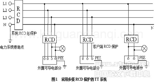

  TT系统和TN-C系统是两个具有各自独立特性的系统,虽然两个系统都可以为客户提供220/380V的单、三相混合电源,但它们之间不仅不能相互替代,同时在保护措施上的要求又是截然的不同。这是因为,同一配电系统里,如果两种保护方式同时存在的话,采取接地保护的设备一旦发生相线碰壳故障,零线的对地电压将会升高到相电压的一半或更高,这时接零保护(因设备的金属外壳与零线直接连接)的所有设备上便会带上同样高的电位,使的设备外壳等金属部分呈现较高的对地电压,从而危及使用人员的安全。因此,同一配电系统只能采用同一种保护方式,两种保护方式不得混用。其次是客户必须懂得什么叫保护接地,正确区分接地与接零保护的不同点。保护接地是指家用电器、电力设备等由于绝缘的损坏可能使得其金属外壳带电,为了防止这种电压危及人身安全而设置的接地称为保护接地。将金属外壳用保护接地线(PEE)与接地极直接连接的叫接地保护,如图1所示;当将金属外壳用保护线(PE)与保护中性线(PEN)相连接的则称之为接零保护,如图2所示。

  当客户所在的配电系统是TT系统时,由于该系统要求客户必须采取接地保护方式。因此,为了达到接地保护的接地电阻值的要求,客户要按照《农村低压电力技术规程》的要求,在室外埋设人工接地装置,其接地电阻应满足下式要求:
  Re≤Ulom/Iop
  式中:Re 接地电阻(Ω)Ulom 通称电压极限(V),正常情况下可按交流有效值50V考虑Iop 相邻上一级剩余电流(漏电)保护器的动作电流(A)
  对于一般客户来讲,只要采用40×40×4×2500毫米的角钢,用机械打入的方式垂直打入地下0.6米,就能满足接地电阻的阻值要求。然后用直径≥φ8的圆钢焊接后引出地面0.6米,再用同引入的电源相线同等材质和型号的导线连接到配电盘的保护线(PEE)上。
