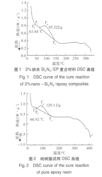

  2·1 纳米复合材料固化过程的DSC表征
  体系的DSC曲线见图1、2所示。
  Ti为固化反应初始温度,Te为终点温度,Tp为峰值温度,Ti、Te2点的连线为基线, DSC曲线上最大斜率点的切线与基线的交点T0为外推起始反应温度[4]。树脂体系固化表观活化能的大小直接反映了固化反应的难易程度,从图中可以看出,3%样品的反应热95·32 J/g比纯树脂样品的反应热129·1 J/g低,表明纳米Si3N4粒子的加入促进了环氧树脂的固化过程,主要是由于纳米Si3N4表面的羟基是粒子与环氧树脂反应的活性中心。但图中也发现3%样品的反应起始温度63·84℃要比纯树脂的反应起始温度60·92℃高3℃左右,主要是由于添加的纳米Si3N4也要部分吸热,且纳米粒子的加入会增加体系的粘度,或者因纳米粒子与树脂分子间的作用而阻碍了分子的运动,这些都不利于环氧树脂的固化反应的进行。因此,纳米Si3N4对环氧树脂固化反应的影响具有双重作用。

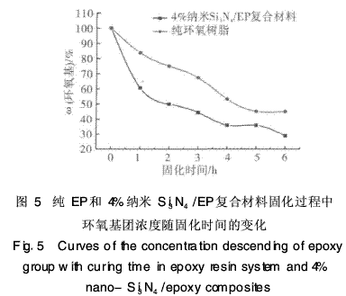

  为了分析固化程度与固化时间的关系,纯树脂体系和4%纳米氮化硅复合体系在固化过程中每隔1 h做红外分析。4%纳米氮化硅复合材料和纯环氧树脂固化过程中的红外谱图见图3、图4。波数为916 cm-1的吸收峰是环氧树脂的特征吸收峰。
  式中: A1为环氧基团在916 cm-1处吸收峰的吸光度; A2为参比基团(苯环在1 510 cm-1)吸收峰的吸光度;A1,0为未固化时环氧基团在916 cm-1处吸收峰的吸光度;A2, 0为未固化时参比基团吸收峰的吸光度。
  实验表明,在固化过程的前2 h, 4%样品的环氧基团的浓度随固化时间下降较快(见图5),即固化反应速度较快,主要由于纳米Si3N4粒子对环氧树脂固化过程的促进作用, 4%样品的粘度虽较纯树脂粘度大,但此时粘度不足以影响反应分子的运动,所以在这一阶段, 4%样品固化速度较纯树脂快;随着固化时间的延长,反应的继续进行,环氧树脂基团浓度变化趋缓,固化速度下降, 4%样品比纯环氧树脂反应速度慢,这可能是由于随着固化反应的进行,体系的粘度变大,加入纳米粉体的体系粘度就变得更大,从而使得该样品反应分子之间运动更困难,所以固化反应速度下降;且发现在同样的固化条件下,
  4%样品的固化度无论是固化初期还是最终结果都较纯树脂高,这也进一步表明纳米Si3N4粒子对环氧树脂固化过程起促进作用。当固化时间达到4~5 h,环氧树脂基团的浓度基本不再变化,则可以认为此条件下,环氧树脂的固化反应已经完成。
