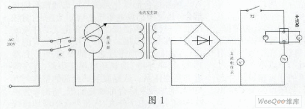

  电路组成:该电路由单相交流低压电源、开关、单相调压器、电流发生器、整流器以及直流电压表、电流表、毫伏表等组成(76为过流继电器线圈)
  电路工作原理及继保整定(复校)步骤:
  电路工作原理:
  从图1可以看出,该电路的工作原理是通过单相调压器改变电流发生器原边电压.由于继保整定电砧所带负载一定,电流发生器付边经整流器整流后的电流将随着调压器的输出电压的改变而大小可调。继保整定(复校)步骤:
  ●依据过流继电器所保护的电机的额定电流值和电机的过载能力/过载系数计算出所要整定的过流继电器的的整定值。
  ●依照电路原理图,断开过流继电器的旁路,并照图接线。
  ●对过流继电器所保护回路的高速开关作跳闸试验。
  ●在检查接线无误的前提下,将调压器调至电压输出最小位置方可对继保电路进行通电试验。
  ●初通电试验时,应先将高速开关断开,对继保整定电路进行升降压试验,观察继保整定电路工作是否正常。
  ●待继保整定电路升降压空试正常后,方可合上高速开关,通过调整调压器电压(电压由低向高)做过流继电器的整定或复校,在这个过程中要特别观察电压表、电流表(或毫伏表)的指示和过流继电器的动作,并做好记录。
  ●核对过流继电器动作值与整定值,并对过流继电器进行调整。
  ●当过流继电器的动作值与整定值达到一致时,须反复做多次,确认动作值准确无误、动作可靠
