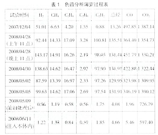

增子坊变电站1号主变压器是青岛双星变压器厂生产的SSZ9-400001110型变压器,投产日期为2006年6月。2008年4月28日,在该主变油样的春检化验过程中,色谱分析发现油样异常,其中特征气体以C2H2为主,含量为100.81 μL/L,严重超过注意值5μL/L,在当天晚上11点30分的追踪分析中,C2H2仍然严重超标,含量为98.05μL/L,同时,总烃含量为131.41μL/L,H2含量为143.17μL/L,也接近超标。公司领导决定,采用倒负荷手段,每隔一天进行一次油色谱监测,严格监视其发展状况(情况见表1),而且立即联系厂家、布置大修工作,在2008年5月5日的吊罩检查中,发现分接开关下部转换触头接触不良而引起放电,厂家对此进行了更换,同时,油也进行了过滤处理,处理后,变压器油气相色谱跟踪试验结果合格,运行状况一直良好。

(1)气体中主要成分为C2H2主导型。
(2)经三比值编码分析为“202”,故障类型为火花放电。
(3)特征气体中,以乙炔为主,含量达100μL/L左右,而变压器仍能运行,一般可判断为电位悬浮放电。
(4)在试验的误差范围内,油中CO、CO2含量未发生多大变化,可见,故障还未涉及到绝缘,初步判定发热部位为裸金属。
