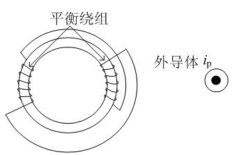

  文献[9]首次提出了采用平衡绕组的所谓内磁屏蔽方法。文献[10]对内磁屏蔽方法进行了系统论述。文献[17]-[19]申请了平衡绕组接线方法专利。内磁屏蔽的基本思想是:在大TA中产生一个与杂散磁场(由外电流产生的在铁心中的磁场称为杂散磁场)大小相同、方向相反的泄漏磁场,以抵消杂散磁场的影响。这种方法亦可理解为,外导体与大TA的平衡绕组及铁心共同构成一个低精度的TA,其中,外导体相当于此低精度TA的一次绕组,平衡绕组为其二次绕组;它们的电流在铁心中产生的磁场几乎完全相抵消,从而对本相大TA起到屏蔽保护作用。以平衡绕组抵御杂散磁场干扰的原理示意见图 1。
  图 1 平衡绕组法原理示意
  2.2常用的内磁屏蔽方案

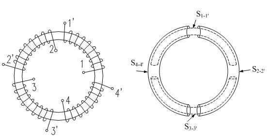

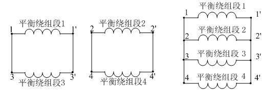

  图 1所示的两段绕组,同名端相联即反极性串联,构成了所谓一对平衡绕组;,它们对竖直方向杂散磁场的抵消效果最好。为抵御来自多个方向的杂散磁场,需要采用至少两对平衡绕组。设计制造实践表明,在平衡绕组总匝数一定条件下,其分段数越多,其各对感应出的平衡电流之间的差异越大,最大平衡电流值也越大,故也越容易造成大TA局部温升过高[13]。实际大TA设计制造中常用的就是两对即4段绕组式的内磁屏蔽。具体地,据缠绕方式和各段间连接方式的不同,4段平衡绕组又细分为每段缠绕90°和每段缠绕180°的“两对反极性串”、“4段全并”共4个不同方案。
  (a) 4段90°缠绕 (b) 4段180°缠绕
  图2 大TA的4段平衡绕组缠绕方式
  (a) 反极性串连接 (b) 全并连接
  图3 大TA平衡绕组段的接线方式
  这里以平衡绕组的4段90°缠绕方式下“两对反极性串”与“4段全并”接线方式大TA的发热量、测量误差比较为例,通过理论分析证明它们相应性能谁好谁劣。该证明过程和结论也完全适用于4段180°缠绕方式下以上述两种接线方式设计的大TA性能优劣的比较。而实践证明,不论哪种接线方式,以4段180°缠绕平衡绕组的大TA的温升较高,故实际中很少制造如此屏蔽的大TA。于是,需要比较、证明屏蔽性能优劣的,只剩下平衡绕组分4段90°缠绕的两种接线方式下大TA发热量、测量误差的比较了。
  对平衡绕组分4段90°缠绕的大TA而言,因其平衡绕组有“两对反极性串”还是“4段全并”两种接线方式,故共有两种内磁屏蔽方案。而具体方案的选择,就是在大TA成品上对4段屏蔽绕组做相应连接。如此,在对大TA的性能以非均绕等安匝法测试条件下[6],大TA的一次非均绕等安匝绕组、二次绕组以及所有段平衡绕组的缠绕方向均一致。此处,假设大TA的铁心工作在线性区,构建大TA的线性电路模型,设L1、L2为一、二次绕组的自感;L3-L6为4段平衡绕组的自感,它们均为恒定值;各绕组(段)之间互感的矩阵记为{Mij},i,j=1,2…6,各互感也均为恒定值,并有Mij=Mji, i,j=1,2…6,且M33=M44= M55= M66,M34= M45= M56,M35= M46等关系。

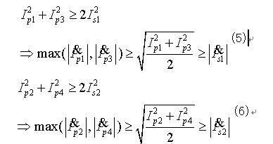

是一个非负的量,当且仅当 时,两者的发热量才相等,而在其它情况下,“4段全并”的发热量均大于“两对反极性串”的发热量。
  同时还可得出,平衡绕组段3与段5的总发热量在两种方案下的差,等于平衡绕组段4与段6的总发热量在两种方案下的差,均为整个平衡绕组总发热量之差的一半,具体为
  整理得
  如此可得到结论,“4段全并”方案下的最大平衡电流大于“两对反极性串”的最大平衡电流;又由于其它条件一致,故“4段全并”方案的局部温升必然大于“两对反极性串”的局部温升。
