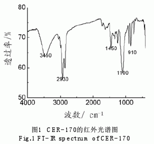

????图1为CER-170的红外光谱图。其中,2930cm-1是—CH2—伸展峰,属环己烷结构的特征峰;3450cm-1归属于羟基的特征峰;1100cm-1是C-O-C醚键的吸收峰;910cm-1是环氧基的特征振动吸收峰;从以上分析可知,CER-170中有环氧基,而且是饱和脂环结构。
