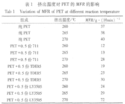

  为了研究反应温度对PET扩链效果的影响,我们分别在260、265和270℃下挤出造粒,测试所得粒料的MFR,具体数据列于表1。从表1可以看到:随着造粒温度的升高,纯PET的MFR变大,从260℃时的37 g/10min到265℃时的38 g/10min,再到270℃时的40 g/10min,表明造粒温度提高, PET的摩尔质量变小,说明PET对温度十分敏感,温度升高使得PET降解。PET中加入0·5份不同环氧树脂,经260℃挤出造粒后,其MFR明显降低,这证明了环氧树脂对PET的明显扩链效果。对于同一扩链体系来说,MFR也随温度的升高而变大,其变化规律都是相似的,MFR都随温度的升高而变大,说明PET在进行扩链反应的同时也有降解反应发生,为提高扩链效果应尽量降低造粒温度。

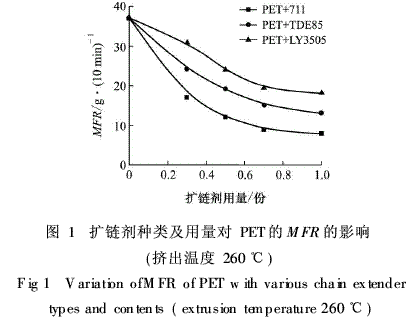

  为考察扩链剂种类及用量对PET扩链效果的影响,分别使用三种环氧树脂,改变用量并在260℃下挤出造粒,测试所得粒料的MFR,其结果见图1。图1的结果表明,三种环氧树脂扩链剂的变化规律是相似的,当扩链剂用量较少时, PET的MFR随扩链剂用量增加而急剧下降;当扩链剂用量较多时, PET的MFR随扩链剂用量增加下降缓慢。这说明, PET中扩链剂用量较少时的扩链效果更明显。
  从图1中还可看到,三种环氧树脂扩链剂的扩链效果是明显不同的。随扩链剂用量从0增加到1份,PET+711体系的MFR从37 g/10min下降到8 g/10min; PET+TDE85体系的MFR从37 g/10min下降到13 g/10min;而PET+LY3505体系的MFR从37g/10min下降到18 g/10min。说明三者的扩链效果是: 711>TDE85>LY3505。711和TDE85均为缩水甘油酯型环氧,而LY3505为双酚A型,这也符合以下规律[13]:缩水甘油酯型>缩水甘油醚型>双酚A型>脂环族型。这是因为PET和环氧树脂的反应是亲核反应,聚酯羧基上显负电的羟基氧攻击环氧基团上显正电的碳,因此环氧基团的邻近基团如果具有吸电性,会增加环氧基团上碳的正电性,使反应活性提高;相反,如果环氧基团的邻近基团具有推电子性,则会降低环氧基团上碳的正电性,反应活性降低。不同类型环氧树脂由于环氧基团邻近基团亲电性的不同,使得其扩链反应活性显示出很大的不同。实验证明,缩水甘油酯类环氧为PET的良好扩链剂。
