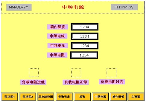

  前言:智能型抽油机具有普通抽油机基本功能,能够实现全天候不间断采油,智能抽油机控制系统可与下列油井控制系统良好对接,包括使用常规控制方法的油井控制柜、采用变频调速器的油井控制柜、采用中频电源加热系统的油井加热控制柜等,并提供完善的智能化控制和先进的集中监控特点,方便用户掌握更加全面的现场信息。

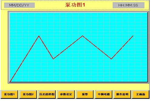

  泵功图1画面如下所示:

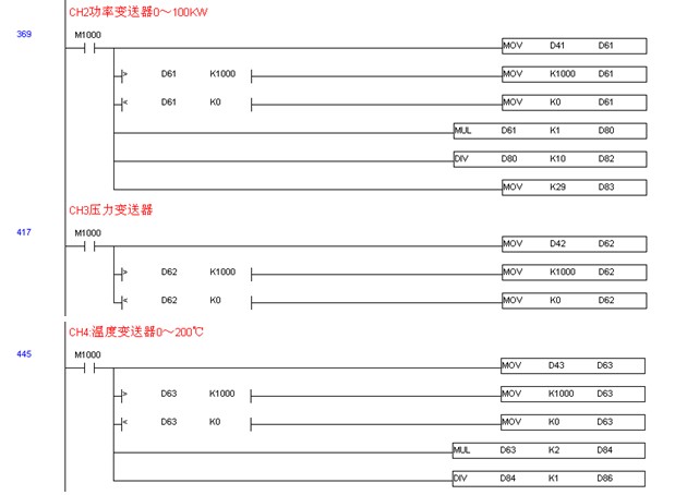

  CH1 拉力传感器输入信号 4~20mA 对应0~10吨抽油机光杆拉力。
  CH2 功率变送器器输入信号 4~20mA 对应0~30KW。
  CH3 压力变送器器输入信号 4~20mA 对应量程现场确定。
  CH4 功率变送器器输入信号 4~20mA 对应0~150℃。

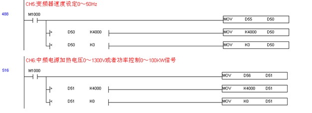

  ★ AO大致分布如下:
  CH5 变频器速度设定信号4~20mA 对应0~50HZ
  CH6 中频电源加热电压或功率控制设定信号4~20mA 对应 0~1300V 或0~100KW。

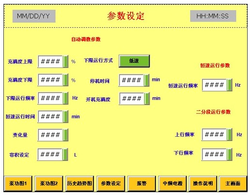

  PLC用户控制程序主要实现抽油机按照设定的参数完成相应的工艺动作。通过旋转编码器测量计数脉冲,得出磕头机驴头当前运行位置,作为变频器运行频率的参考指标。对现场拉力和压力变送器信号实时采集,A/D转换后参与数学运算,得出当前井下原油液位变化情况,控制系统判定采用何种抽油方式(变频调速或者工频或者变频两段速等等),已达到科学合理采油,节省不必要的电能消耗。程序其他部分控制开关量逻辑动作关系、泵功图运算、上下限计算、自动/手动操作模式以及各种报警控制等,此处不予赘述。

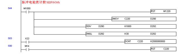

  脉冲电能表3相4线 75/5 互感器接入形式,供电AC220V,输出160脉冲/度,精度>1%。
