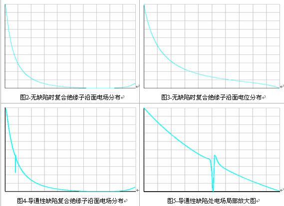

  复合绝缘子的电场可分解成沿绝缘子的纵向分量和沿绝缘子的径向分量,由计算可知,径向电场分量所占的比例很小,可忽略不计。纵向电场分量约等于复合绝缘子的电场,在现场可用纵向电场分量检测复合绝缘子的缺陷。图2是无缺陷复合绝缘子电场强度纵向分量E沿绝缘子轴向的变化曲线。由图可知,复合绝缘子沿面场强分布很不均匀,高压电极附近电位线密集,为高场强区,中间部分电场分布较均匀,低压电极附近电场有所回升。显"U"字形。图3是无缺陷复合绝缘子电位沿绝缘子轴向的变化曲线。由图可知,复合绝缘子沿面电位分布很不均匀。
  当绝缘子存在导通性缺陷时(包括护套中导通性缺陷和芯棒中导通性缺陷),此处的电位变为一常数,由于电场强度E是电位沿长度的变化率,因此此处的纵向电场强度将突然降低,做出的电场分布曲线也不再光滑,而是在相应的位置上有畸变(中间下陷,两端上升),本文缺陷人为设定为护套中三角状导通性缺陷,缺陷状态下复合绝缘子沿面电场分布见图3。图4为其局部放大图。沿面电位分布无明显变化,此处省略。由此可见,通过测量复合绝缘子的纵向电场分布,可以找出复合绝缘子的内绝缘导通性故障。

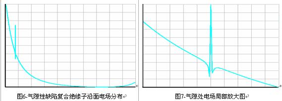

  当绝缘子存在空气隙时(包括护套中空气隙缺和芯棒中空气隙),在外部电场的极化下,气隙中的局部场强随气隙形状的不同而有不同倍数的升高,气隙中有可能发生电离。因此此处的纵向电场强度将突然增大,做出的电场分布曲线也不再光滑,而是在相应的位置上有畸变(中间上升,两端下陷),本文缺陷人为设定为护套中三角状空气隙缺陷,缺陷状态下复合绝缘子沿面电场分布见图5。图6为其局部放大图。沿面电位分布无明显变化,此处省略。由此可见,通过测量复合绝缘子的纵向电场分布,可以找出复合绝缘子的内绝缘导通气隙性缺陷。
  本文通过计算得出无缺陷复合绝缘子电场分布曲线和不同类型缺陷复合绝缘子电场分布曲线。通过对比可知,电场法可以探测出复合绝缘子的内绝缘缺陷的位置和长度。当然,还要通过现场实测来验证水分、污秽等对电场分布的影响,以及积累大量数据以预测绝缘缺陷的危害程度。
