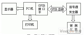

  2、系统硬件设计
  指针式电测仪表自动化检定系统,按国家的检定规程完成了对直接作用的模拟指示直流和交流电流表、电压表、功率表和电阻表以及测量电流、电压及电阻的万用表的检定功能。系统分为外观检查、基本误差检定、升降变差的检定、位置影响、功率因数影响、电压试验、绝缘电阻以及阻尼等7个功能模块。
  在硬件上使用Fluke公司生产的台式万用表Fluke5520A作为信号源发生器,进行对送检仪表的检定。通讯部分采用GPIB技术,能同时连接15 台仪器设备,它们相互之间可以直接进行通信。系统的硬件框图如图1所示。

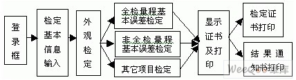

  图2 检定软件流程图
  3.1 控制过程
  在该检定系统中,插有GPIB 接口卡的PC机作为控者,Fluke5520A多功能校准器作为说者和听者,其过程为:由计算机发出Fluke5520A多功能校准器相对应的功能程控码,经过GPIB 接口板卡,将控制程控码发送到被控仪器。此时被控仪器处于受命状态,其状态应与所发功能码要求的状态相同。随后计算机发程控码设置标准源发生信号,经过GPIB 接口板可使被控仪器处于“说”状态,此时计算机接收被控仪器的测量数据,并按使用者的设置对测量数据进行相应的处理,同时同步地进行数据显示,从而完成一项功能的检定。
