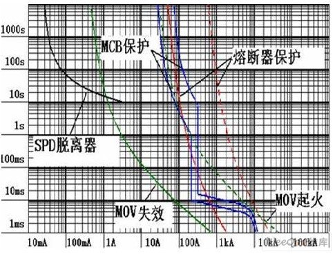

  脱离器失效后电涌保护器(SPD)有可能出现两类故障状况,一类热击穿造成L-N/PE线间接地短路,其电流值可使后备过电流保护元件动作;另一类由于接地故障电流小,过流保护元件不动作,元件(MOV)因发热起火,因此必须在位于电涌保护器(SPD)外部的前端,装设后备保护元件。其作用当电涌保护器(SPD)不能切断工频短路电流时,过电流保护电器动作,把电涌保护器(SPD)从并联线路中断开,使电涌保护器(SPD)不会引起过热而导致火灾、爆炸等事故,同时可保证电源的持续供电。图1分析了市场上多数SPD产品在MOV失效后,MOV通过故障电流与SPD脱离器、熔断器、微型断路器配合关系,从图中可以看到多数SPD脱离器与熔断器、微型断路器等过流保护元件间存在一定盲区。对于此类故障标准要求SPD产品的外壳材料通过相应的耐非正常热和耐热试验,如一定对此类故障进行保护,其后备保护元件应是具有接地故障保护的元件。

  图1 电涌保护器(SPD)与熔断器、断路器保护配合

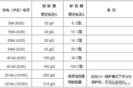

  后备保护元件与SPD配合后,应可保护在额定电涌电流作用时,后备保护元件不动作,保证电涌电流的正常泄放,同时其作用在支路上的残压Ur低于用电设备的保护水平Up。以保证系统及用电设备安全。
