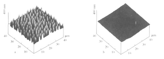

  此外,氢键的大小、扩链剂的种类都会影响相分离。但AFM测试结果表明,由于PDMS的低表面能,即使用少量的PDMS都富集到材料表面,没有在涂层表面观察到微相分离的形貌。最近,Majumdar和Webster[32]采用异佛尔酮二异氰酸酯、三官能团的聚碳酸酯多元醇和羟基官能团的PDMS三种反应性低聚物通过交联反应原位制备PDMS基聚氨酯涂层,结果表明当PDMS含量为10%时,如图1中a所示,涂层原位发生微米级的微相分离,PDMS以岛状分散在聚氨酯的海状的基质中;但当PDMS含量为20%或30%时,涂层呈现光滑的表面,如图1中b所示,没有观察到微相分离的形貌。
  a—10%PDMS;b—20%或30%PDMS
图1原位聚合PDMS基聚氨酯共聚物的AFM形貌图
  图1 原位聚合PDMS基聚氨酯共聚物的AFM形貌图

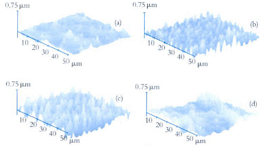

  Gudipati,等[33]采用合成具有氨基封端的PEG和超支化的低表面能聚合物通过交联反应形成网状的双亲性防污涂层,结果表明,随着PEG含量的提高,原位形成的涂层表面微米级的相区尺寸也不断增大,如图2所示。
图2原位聚合超支化聚合物的AFM形貌图
  图2 原位聚合超支化聚合物的AFM形貌图
  PEG的含量分别为:(a)—14%;(b)—29%;(c)—45%;(d)—55%
  以上Majumdar和Gudipati通过交联原位获得的也只是微米级相区结构的有机硅或有机硅氟的共聚物,且在PDMS含量增大时,涂层仍很难观察到微相分离的相貌。最近报道[34-36]一种新型的三元多嵌段PDMS基的聚氨酯两亲性聚合物,共聚物涂层经退火后即使在PDMS含量大于50%时,涂层仍呈现出规整有序的纳米级相分离结构,其中疏水相和亲水相分别由PDMS链段和MDI-PEG组分构成。
