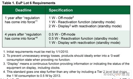

烹饪过程中不仅会产生热量,同时也会释放大量的水蒸气和冷凝水蒸汽。厨具电子控制装置中的电源必须在高达105℃的环境温度及高湿度条件下发挥稳定性能。除了要满足国际性EMI及安全标准之外,电源还必须有助于促进日益严格的节能目标的实现。能源消耗的结果远不止于电量的使用。其他必须考虑的因素包括材料和资源的使用、废弃物的产生以及环境污染物的排放。据估计,与产品相关的所有环境影响的80%以上都由产品的设计阶段决定(1)。正是在此背景下,欧盟委员发布了生态设计指令,以确保在欧洲销售的所有用能产品(EuP)在最初设计时都能将环境影响降至最小。值得一提的是,生态设计指令致力于降低产品整个生命周期内的能耗水平。对于家用电器中的辅助电源,可适用EuP Lot 6要求(见表1)。

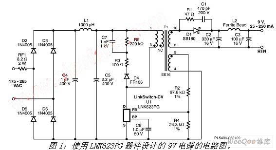

  第一个电源应用可在0℃到105℃的工作环境下以175至265VAC输入电压提供9V,250mA的隔离式输出。具体应用信息在设计工程报告DER-214(2)中有详细介绍,电路图如下面图1所示。
  该设计基于Power Integrations的LinkSwitch-CV系列产品器件设计而成(3)。该器件集成有一个700V MOSFET和制作开关电源所需的所有控制及保护电路。LinkSwitch器件的特有功能之一是,它可以对输出电压调节提供初级侧控制。确保5%电压控制的反馈功能由变压器内的偏置绕组(引脚4-5)提供。

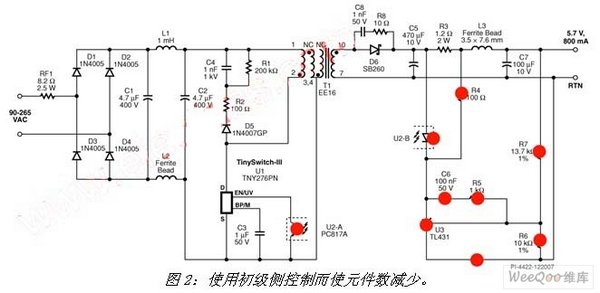

  初级侧控制技术可以省去反馈及控制环路补偿电路,因此能大幅降低BOM成本和提高整体可靠性。在图2中,因采用初级控制技术而省去的元件以红色突出显示。
  图1所示的电路采用了反激式拓扑结构。来自AC市电经整流的DC电压,由U1中的高压MOSFET通过变压器T1的初级侧进行开关。在每次OFF转换时,T1中的崩溃磁场将能源转移到次级(引脚8-10),经整流会产生稳定的DC输出电压。针对FB引脚中出现的电压变化,U1内的ON/OFF控制电路可提供调节功能。FB引脚的电压与偏置绕组(引脚4-5)上的电压成正比,同理,也与主输出绕组(引脚8-10)上的电压成正比。
  当FB电压持续低于指定电压水平VFBTH(典型值为1.84 V)时,U1将连续开关,可将最大能量转移到输出。这样会造成输出电压升高,因此FB引脚电压也随之升高。当FB电压超过VFBTH时,后续开关周期将被禁止,直至电压下降。通过调节使能开关周期与禁止开关周期的比例(如图3所示),U1可维持±5%的电压调节率。在轻载条件下,还会降低MOSFET电流限流点以减小变压器磁通密度,从而防止音频噪声的产生。

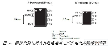

  厨房电器应用的一项重要考虑因素就是安全及可靠性。在高温和潮湿的环境下,随着时间的推移,元件表面会积累起厚厚的污染物。这容易导致漏电,甚至在高压导线之间产生电弧。Power Integrations同时设计出了DIP和SO-8塑料LinkSwitch封装选项,扩展了漏极引脚和所有其他引脚之间的爬电距离,可避免漏电问题的产生(见图4)。

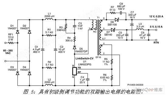

  Power Integrations推出的第二个电源应用实例说明了如何另外使用极少的元件来设计出双路输出电源。有关该应用的具体信息,请参阅设计工程报告DER-213(4)。电路图如下面图5所示。
  尽管该电路所用元件较少,但它仍可满足所有现行及提议中的能效标准。反馈控制利用与单路输出电压电路同样的初级侧调节技术。从12V和5V输出吸收的电流都会对变压器中的磁通量产生影响,从而影响偏置绕组上出现的电压。这可使U1很容易地在两个输出电路上维持±5%的输出电压容差。
