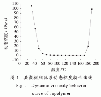

  ·动态粘度测试:按粘度计加热装置程序设定升温曲线,升温速率为2℃/min,到达测试温度点后恒温2min读数,测试温度范围为30~190℃,每10℃为一测温点。

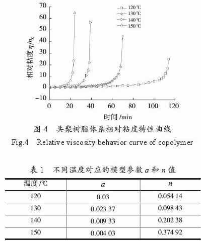

  ·等温粘度测试:测取120℃、130℃、140℃和150℃ 温度下粘度随时间的变化。

  图1所示为共聚树脂体系动态粘度特性曲线。由图1可知,在加热过程中,树脂体系的粘度先随着温度的升高迅速下降,经历一个平台期(70~170℃)后迅速上升。这是由于在升温初期,温度升高使聚合物分子链段柔性增加,宏观上表现为粘度随温度的升高迅速下降;当温度升高至70℃时,链段运动几乎到达最大程度,而化学交联反应尚未开始,呈现为动态粘度特性曲线上的平台期;随着温度的进一步升高,特别是温度大于180℃时,交联反应加剧,预聚体开始形成交联网络,限制了链段的运动,树脂体系粘度开始增大。
  从图1曲线可知,从理论上来说,70~170℃之间均可成为复合材料成型过程中的加压点,考虑到动态试验过程中结果的滞后性以及具体成型之间的差异,特别是温度小于120℃的情况下共聚物的凝胶时间超过 70min,因此选取120~150℃范围内的温度进行粘度-温度-时间试验研究。
  2.2 等温粘度特性
  选取120℃、130℃、140℃和150℃为等温试验点, 实测不同温度下等温粘度与时间的关系(如图2所示)。 从图2可以看出,随着时间的延长,树脂粘度逐渐增加; 随着温度的升高,反应速率逐步提高,发生的粘度特变 时间明显缩短。

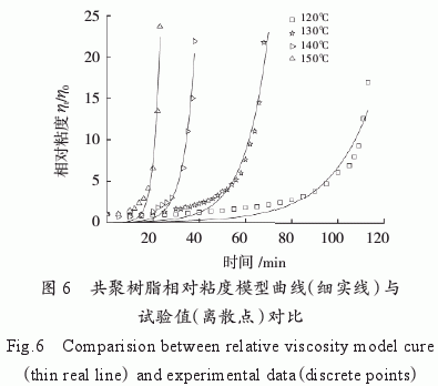

  将图2中不同温度下的粘度值ηt除以各自的初始粘度η0可得相对粘度与时间的关系,共聚树脂体系相对粘度(ηt/η0)与时间的关系如图4所示。对图4的共聚树脂体系相对粘度曲线采用模型公式(1)进行非线性最小方差分析,求出每个等温模型对应的a和n值,不同温度对应的a和n值见表1。

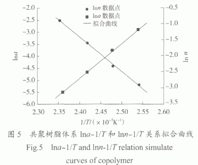

  通过对ln a-1/T和ln n-1/T进行线性分析(见图5),
  计算出参数k3、k4、k5和k6,从而求得a和n的表达式
  ln a=-39.885 41+14 561.320 99/T,(7)
  ln n=24.676 64-10 870.183 76/T。(8)
