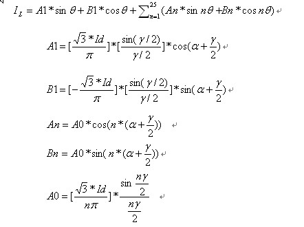

  对于晶闸管控制的直流机电路,仿真软件首先建立负载运行的数学模型,它包括晶闸管触发角α,重叠角γ的付氏级数展开式的模型[2],晶闸管触发角α,重叠角γ的求法由“可控硅电路”教科书中查出。
介绍无功补偿的计算机仿真技术和仿真公式(续完) - 杨建宁:电网治理装置的研发人员 - yjning的博客介绍无功补偿的计算机仿真技术和仿真公式(续完) - 杨建宁:电网治理装置的研发人员 - yjning的博客
  IL:为负载交流电流

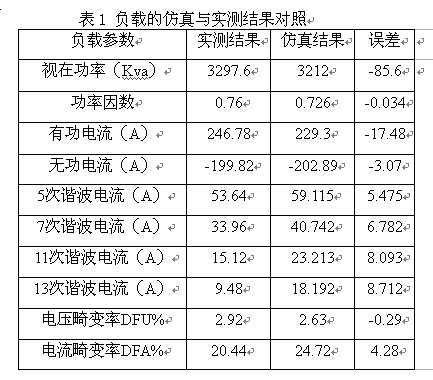

  由此求出包括基波及各次谐波的有功、无功电流。某负载为例,对负载、滤波器、电网仿真结果与实测结果进行谐波分析对照。负载仿真结果与实测结果进行谐波分析对照(见表1)。

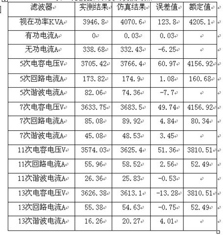

  2.2滤波器投入的仿真与实测对照
  对于高通滤波器线求出阻抗值在求出导纳值
  Yhp:高通滤波器的等效导纳
  Zhp:高通滤波器的等效阻抗

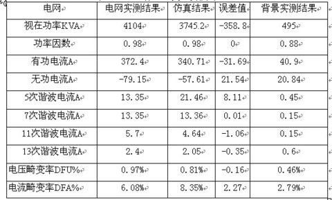

  2.3电网运行的仿真与实测对照
  我们知道,电网有其短路阻抗,即存在电网电抗Xk值,在一定负载下电网电抗有一个电压下降值。当滤波器投入后,吸收了 介绍无功补偿的计算机仿真技术和仿真公式(续完) - 杨建宁:电网治理装置的研发人员 - yjning的博客
  无功和谐波,使电网总电流下降,由此引起负载端电压上升。此上升值使晶闸管触发角后移,引起负载电流变化。这个变化电流又将影响滤波器电流,基波电流引起电网电压变化,各次谐波分别作为电流源作用于滤波电路和电网电抗Xk上。谐波电路计算,依据线性电路原理,电网的电压源短路为零,求出各个滤波回路的电导G和电纳B后,各个电导相加得到总电导,各个电纳相加得到总电纳,由总电导、总电纳得到总导纳,总导纳的导数为总阻抗。In次谐波流过总阻抗产生谐波电压,谐波电压加到滤波回路和电网上产生相应的谐波电流。滤波器和电网电抗Xk参数均是频率的函数,各次谐波单独计算其在滤波电路及电网电抗Xk上的电流、电压值,再将数值进行矢量叠加(SQR[∑(I*I)]、SQR[∑(V*V)]),求出其总的电流、电压值。见电网运行的仿真程序框图。
  另外, 在晶闸管控制的负载停止运行时,系统还有其它负载在工作,也产生谐波,我们称之为背景负载。
表3电网运行的仿真与实测对照
  这样,将电网谐波实测值减去背景负载电网谐波,再与仿真结果进行比较(见表3),数值相当,说明我们的仿真结果是正确的。

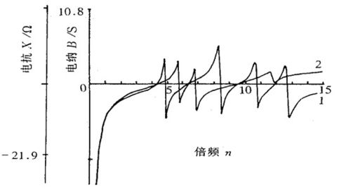

  2.4谐振仿真
  为了避免滤波器与电网发生谐振或者谐波电流放大,我们专门仿真了谐振曲线。我们知道,谐振时虚部为零,即电抗为零或电纳为零(串联谐振或并联谐振)。为此我们作出了滤波器与电网系统间并联谐振时电纳曲线和对背景谐波的串联谐振时电抗曲线,(见图3)。图中横坐标刻度线为50Hz的1,2,3…倍频率。凡曲线在某个倍频过零点时(即与刻度线相交)表示在某次谐波可能发生谐振, 若未过零点时(即与刻度线不交),则说明不会发生谐振,系统是安全的。曲线1是滤波器与电网系统间并联谐振时电纳曲线,横坐标上
图3 仿真谐振曲线图
