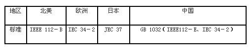

  实现全球电动机能效标准一体化的关键在于电动机效率测试方法的一致性。各国在测试电机效率时基本上是采用测量各损耗分量而求取效率的损耗分析法,但在具体方法上目前国际上并不统一。表1列出了不同国家和地区所采用的电动机效率试验方法标准,它们的主要差别在于对负载杂散损耗的处理。
表1 电动机效率试验方法标准
注: GB 1032中包括了IEEE 112 - E和IEC 34 - 2 2种方法。
