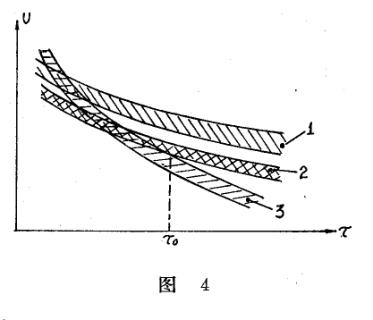

  图中曲线①为主变的伏秒特性;曲线②为避雷器的特性曲线;③为间隙的曲线。
  上图说明,内部过电压时,电压较低,放电时间若在τ0之后,则间隙动作,而避雷器不动作;雷击时放电时间在τ0以前,则避雷器动作而间隙不动作。
