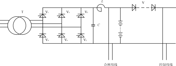

  电力系统用直流电源主要用于水电站、发电厂、地区与厂矿企业的变电所内,作为开关、断路器的操作电源;控制、保护、信号等设备的直流电源。电力系统用直流电源通常由变流器、蓄电池和其它辅助电路组成。要求运行稳定、工作可靠、调节方便,并能对其进行监控。
  目前,大量应用的是半导体不控整流或相控整流直流电源。这些直流电源产品除了笨重、体积重量大、有色金属、黑色金属消耗多,功率因数低、对电网的谐波污染严重外,还存在以下缺点:

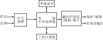

  主要功能:针对相控整流器电源、高频开关模块电源而设计。接受被控对象的反馈,完成恒压、恒流功能;完成截流、截压保护功能;面向直流合闸电源的充电功能;以及过压/流、欠压报警,熔断器报警,母线绝缘报警等附带功能。
  (3)n#本地监控器
  n<64,不同功能的本地监控,为完成大系统的不同功能要求而设计。
  各个本地监控器自身均有完整的功能,可以独立组成一个智能型装置,具有各自独立的功能。相互之间通过RS485实现数据的传递与控制指令的传送,完成复杂的实时监测功能,而且假如任一本地监控器出现故障,均不影响其它本地监控器的正常工作,并能及时引起上位计算机报警,从而确保系统具有高可靠性和很强的自诊断能力。
  所有本地监控器都使用全双工RS485通讯互连,可以接受其他本地监控器的参数和上位机的命令;上传本地监测的参数和运行的状态。
  各个本地监控器的起/停、参数的设置通过本地键盘进行。如果不配备本地键盘显示,各个本地监控器的起/停、参数的设置还可以通过上位计算机进行。

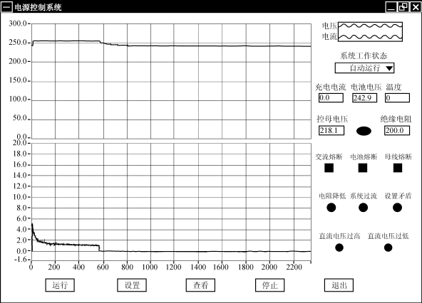

  基于WINDOWS操作系统,根据各个本地监控器上传的数据自主更新图形化显示,实时反映下位机——本地监控器的工作状况;由管理者切换监测、控制对象。每一本地监控器参数均可以存档、打印。
  图2所示为实际工作于直流操作电源的上位计算机监测的屏幕,设置参数为:均充电流为5A,均充电压为254V,浮充电压为243V。
  栅格内显示的是蓄电池充电的电压、电流曲线。监测屏幕右侧是系统运行状况下相关的全部信息。
  每个本地监控器内部均采用INTEL公司生产的80C196KC型16位高档单片机为核心。该芯片运算速度快,有十分强大的外围支持能力,特别是其HIS/HSO通道,可方便地对外围电路进行实时触发,实现不同的控制功能。且本地监控器的强电与弱电接口采用全电气隔离设计,可有效地防止外部干扰,其中A/D采样通道应用电磁隔离技术;开关量输入、输出以及D/A模拟量输出均采用光—电隔离技术,确保系统在强干扰环境中可靠地工作。每个模块的CPU外围均带有非易失性存储器,用于当前运行的最佳参数值掉电保持,确保在系统失电情况下数据不丢失,恢复通电后自行起动并按原设置最佳参数运行。设计具有很高的可靠性和冗余度,在各个关键位置均设置防飞车的软、硬件保护措施。
  图2实际使用中的运行曲线在监控微机上的显示  图3主电路原理图  图4本地监控器控制电路框图
