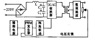

  图1 为该电源的总体结构框图。工作原理如下:
图1  原理方框图
  全桥整流电路将电网电压220V 整流成不可调的直流电压Ud = 1. 2U约等于198V。两个等值滤波电容上的电压分别为99V 以上,经DC/AC 变换器逆变之后输出20kHz、脉宽可调的交流电压,又经高频变压器的两个副边分正负半周送入整流滤波电路,输出直流电压。该电源直流输出电压的大小靠 PWM发生器的输出脉冲宽度来控制。

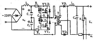

  主电路如图2 所示。
图2  主电路

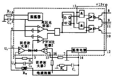

图3  TL494 内部电路及外围电路
  误差放大器1 的反相端(引脚2) 接可调给定电压Ug 。改变Ug ,可改变引脚3 的电压值,从而改变PWM比较器2 输出波形的宽度,实现U0 从0~45V连续可调。
  (2) 死区时间的控制
  为了保证开关器件VT1 与VT2 在一只管子关断另一只管子开通时有足够的时间间隔,防止功率开关元件上下直通造成的直流侧短路,该电路用引脚4 控制两个开关器件的死区时间。由内部基准源引脚14 串联电容器C5 提供死区电压参考数值,并通过R5 接地来共同决定死区时间最小值Toff (min) 。
  另外,在输入电源刚接通时,R5 与C5 又构成软起动器。由于电容上的电压不能突变,所以起动瞬间,死区控制端4 与内部基准电压14 端等电位,为高电平,死区比较器1 也输出高电平,封锁输出端的两个晶体管;随着电容电压的不断上升,4 端电位逐渐降低,这两个晶体管才逐渐开通,使得该电源的输出电压不会突变,实现软起动。正常工作时,R5 上的电压约为0。这时主电路开关元件的导通时间(它决定正常工作时的输出电压值) 将由接入误差放大器1 反相端的给定电压Ug 和接入同相端的反馈电压Uf 比较确定。

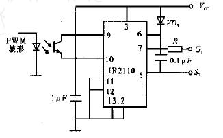

  隔离、驱动电路
  VT1 、VT2 采用专用集成驱动模块IR2110 来驱动,隔离驱动电路如图5 所示:
图5  IR2110 驱动模块及外部接线电路
  过压过流保护
  为改变负载曲线,保护MOSFET的安全运行,防止过电压和减小du/dt ,在MOSFET 的D1 - S1 间并入电阻、快速二
极管和电容组成的过电压吸收电路。过流信号从主电路检出,从引脚16 送向误差放大器2的同相端,引脚15 为比较基准,当出现过流时,引脚16 的电压上升,则比较器2的输出引脚3为高电平,封锁脉宽信号。
