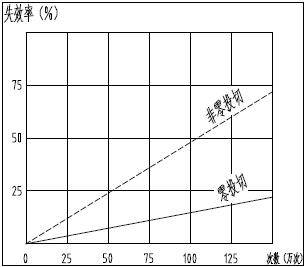

  由于智能集成电力电容器具有目前国内最先进的 “过零投切”功能,确保电容投切过程中无涌流冲击、无操作过电压、无电弧重燃,提高控制的快速性,同时延长电容器的使用寿命。传统的无功补偿装置使用交流接触器进行投切,交流接触器在分断电容器时,会产生很高的操作过电压,这是导致电容器损坏的重要因素。如图1和图2所示。
图1 零投切与非零投切对电容器失效率的影响
图2 零投切与非零投切对电容器衰减率的影响
  采用过零投切技术后,电容器的使用寿命延长了两倍以上,由此带来经济效益和社会效益无法估量。
