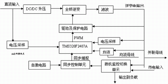

  可并联逆变模块硬件电路由功率处理主电路、控制驱动电路、保护电路组成,系统原理框图如图1,DC/DC变换电路为BOOST电路,采用高频环进行逆变,因而无须采用工频变压器,使体积减小,其作用是利用DC-DC全桥高频隔离升压将直流220V电压变换成PWM整流逆变电路所需要的电压,供后级的全桥逆变使用,其控制系统结果如图2所示。输出给定电流Ug与实际的输出电压Uk相比较后,其误差信号经PI调节器后与锯齿波比较形成PWM信号,该信号再经驱动电路去控制BOOST电路中的开关器件IGBT,便可使实际的输出电压跟踪给定电压。本系统采用PWM控制器SG3525获得PWM控制信号[3]。
  DC/DC变换电路控制结构简图2
  逆变器的功率处理采用全桥电路,经过SPWM调制以后,输出经过滤波电感和电容滤波以后,直接和其它逆变器的输出进行并联,当要求和电网进行快速切换的时候,系统主监控指挥电子切换箱的开关动作,实现与电网的旁路切换。
  控制电路DSP TMS320F2407A完成SPWM波形的产生、锁相、控制、均流以及同步信号捕捉、数据采样等功能。使用DSP内部的模/数转换模块对输出电压反馈信号进行采样,通过数字PI控制器完成电压有效值外环控制,保证输出电压有效值稳态无差。PI控制器的输出乘以标准给定信号,经数/模转换后作为控制电路模拟部分的参考输入信号。

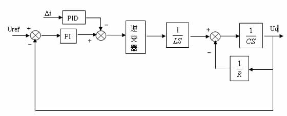

  无功功率电流调节可采用功率偏差控制策略,逆变器通过模块检测出本模块的均流偏差值,来调节本模块输出的电压值,使各个并联逆变器模块输出的无功功率相等,达到均流的目的。为了使得每个并联逆变器的电流达到均等地目的,在每个并联逆变器的控制环上除了电压控制环之外还加了一个均流环。控制框图如下图3所示。在均流控制中,均流差值信号由均流芯片uc3902给出,均流环采用不完全微分PID控制,以减小由于单个模块数据错误而对整个系统的冲击。为保证实际均流的可行性和调整范围,采用模糊控制的思想,限定均流实际输出的电压在一定范围之内(即调整后的实际输出电压在标准电压内),这样可以保证均流的可靠性。同时单步调整的幅度不能过大,一般在1V以内,否则会引起较大的环流波动。
  系统闭环控制图3

  本系统可并联逆变器采用自同步和外同步结合的全新原理设计如图4,在有外部同步信号的时候,逆变器输出可以跟踪电网同步或监控器给定的同步;在同步控制单元检测一段时间如果没有外同步信号,同步信号线自动切换到自激电路,保证监控单元出现故障也能够正常工作。这种同步控制方式即使有某个模块因为故障损坏不能输出同步信号,也不影响并联运行,从而实现了内同步和外同步相结合的同步机制,这是本系统一大特点。逆变器用2407A 的捕获单元,通过捕获同步脉冲,在中断程序中完成与市电相位、频率的同步。
