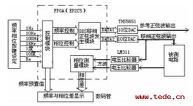

  该基于FPGA的相位测量仪,硬件组成包括FPGA、高速DAC以及电压比较器等部分。其系统硬件结构如图1所示。
图1 相位测量仪硬件结构图
?  该测量仪由按键来预置正弦波的频率及相位。通过FPGA内部的控制模块来计算并产生正弦波所需的频率控制字和相位控制字,然后将控制字输入DDS模块以产生波形数据输出,经10位高速DAC THS5651输出两路正弦波。在测相位差时,将图1中移相正弦波输出分为两路,其中一路直接经电压比较器LM311整形后输入测相模块;另外一路先通过被测电路,然后再经电压比较器整形后输入测相模块,从而得到正弦波经被测电路后产生的相移。

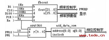

  在产生波形的过程中,DDS模块所需的频率和相位控制字由在FPGA内部编写的控制模块来给定。控制模块的顶层原理框图如图3所示
图3 控制模块顶层原理框图
  图3中,B1、C10、D100、P1K分别为频率步进输入端;Re为复位端;PW1、PW10分别为1 10bcout为频率控制字计算模块,完成由频率步进值到二进制频率控制字的转换。
  cout360为相位输入计算模块,由相位输入端的脉冲输入计算出实际的移相值(0麀359 )。add_data_rom是存放相位控制字的ROM,其数据文件是MIF文件,内部360个地址值分别对应 ,每个地址中的数据为每个相位值对应的正弦波ROM的地址值。由于正弦波ROM将一个波形分成了1024个点,则0麀359南辔恢刀杂α薙INROM中的360个点。考虑到1024/360=2.84非整,为了减小移相误差,提高移相精度,本设计中采用分段处理的方法,将360个地址分成60组。第15、30、45、60组的6个地址中点与点之间的距离都为3;其余各组前5点之间的点距为3,第5点与第6点之间的点距为2。
