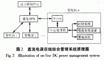

  如图2所示,直流电源在线综合管理系统由本地监控系统,传输电路和远方控制中心组成。本地监控系统以上位主机系统为核心,配备整流充电管理、蓄电池巡检等模块,是实现管理系统的必配设备。其主要功能是采集信息并接受远端的控制信号。各本地监控系统与控制中心通过局域网连接,控制中心可以监视现场工作是否正常,有无异常,亦可主动查询观察现场工作状况。

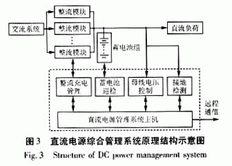

  由图1知,变电站的直流电源系统由整流充电装置和蓄电池组构成,相对应的变电站直流电源综合管理系统包含整流单元管理模块和蓄电池管理模块。为了实现变电站直流系统的“四遥”功能,还配备了远程通讯接口。变电站直流电源管理系统的原理结构框图如图3所示。下面主要介绍整流充电模块和蓄电池巡检模块。

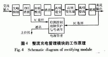

  变电站直流系统中整流充电装置采用多个高频开关电源模块并联组成,N+1冗余备份形式。整流充电管理模块的工作原理如图4所示。
  交流输入的电压由电源管理系统的检测控制电路监视,并实现输入过压、欠压缺相保护功能及软启动的控制。EMI(电磁干扰)滤波器对交流输入作净化处理,滤除高频干扰,吸收瞬态冲击,并抑制整流器高频交换对交流电网的反向干扰污染。三相交流经全桥整流,滤波后变成直流,直流经高频逆变为高频交流,高频交流又经高频变压器隔离,再经高频整流、滤波转换为稳定的直流输出。PWM(Pulse Width Modulation)脉宽调制技术可实现输出电压、电流的控制和调节,确保电源的稳定及可调性。电源管理系统的故障保护能在输出短路、过压、欠压及模块内部过温时,提供各种保护功能。电源管理系统实现整流充电模块工作参数的数据采集、显示、设置,工作状态的控制及蓄电池的充放电管理,满足蓄电池对不同充电曲线的要求。通过通讯口,模块与模块、模块与系统主机之间能进行无主式双向通讯,模块能接受系统电压、电流及保护域值的设置信息,也能向系统传送本模块的工作参数和状态信息,实现高频整流充电模块的数字化和智能化。

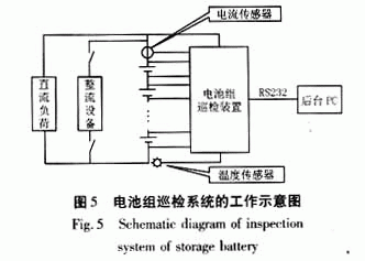

  蓄电池巡检模块的测试示意图如图5所示。利用巡检装置与主机的连接线,接入电池组的正负极,同时接入电流和温度传感器。当整流设备退出时(此时,直流负荷由蓄电池组供电),巡检装置自动检测到电流的变化,开启放电程序进行放电记录。根据记录数据和电流、电压曲线可计算电池的剩余容量,并检测出不良电池。

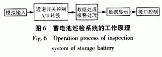

  电池组智能巡检系统的工作原理图如图6所示。蓄电池巡检模块软件在后台PC上运行,通过RS232接口,从电池组巡检装置中提取数据,根据数据资料绘制各种曲线表格,分析数据,判断电池优劣。
