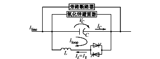

  TCSC模块主要由串联电容和含有分路电抗、晶闸管开关的并联回路组成(如图1),还包含作为过电压保护的氧化锌避雷器和旁路断路器,它们也是传统串联电容补偿所采用的典型元件。一个完整的TCSC系统往往由几个这样的模块串联而成,并且还可以与传统的串联电容一起构成整个串联补偿,以提高电力系统的性能。
  图1 TCSC模块电路原理图
  Fig.1 TCSC module circuit
  在整个电力线路中,TCSC就是通过对其晶闸管开关的触发角控制达到调整线路阻抗的目的。
  2 数学分析
  如图1所示,各元件的电压、电流参考方向已标出。推导的唯一假设是Iline=Im sin(ωt)。根据晶闸管开关从开始投入线路到稳态的整个过渡过程的特点,推导分为两个步骤:推导出适用于任何时间段的电压、电流公式(见2.1节);推导出适用于稳态阶段的电压、电流公式(见2.2节)。推导时将晶闸管关断和导通的过程分开,等效电路分别示于图2和图3。晶闸管关断时的推导比较简单,可以不使用拉氏变换,而导通时的推导相对复杂些,须采用拉氏变换。

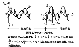

  图5示出了过渡阶段和稳态阶段电容器两端电压随时间的变化曲线。稳态时晶闸管每次导通时间tcond=2(π-α)/ω,且Vst′和Vst″大小相等、极性相反。将晶闸管关断和导通的相位关系代入式(1)~式(6),不难得到稳态时的电压、电流公式。
  2.2.1 晶闸管关断
  稳态时ωtoff=3π/2-α+kπ(k为整数,且k≥2N,参考图5),当3π/2-α+kπ<ωt<π/2+α+kπ时,代入式(2)得式(7):
  图5 电容器两端电压随时间的变化曲线
