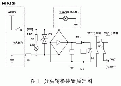

  2.2 档位问题
  根据现场经验,地区一级电网无功优化系统110 kV以上等级的变电站主变档位必须采集。在衡水电网无功优化功能实用化过程中,出于对现场原运行设备的可靠性及安装改造的方便性的需要,更考虑到改造后原设备及增加设备的安全运行可靠性的需要,笔者自行设计一套档位变送器,现将主变分接头改造方案综述如下:
  原现场运行档位显示器不予改造,可正常使用。在档位信号输入端子处并出信号(AC 24 V电压信号),接入主变分头信号转换装置输入端子,AC 24 V变压器档位信号经过 PTC、TVS防过压、过流保护电路,进入整流桥整流滤波输出20 V至30 V直流信号,经过1 kW电阻限流驱动直流 24 V继电器,使流过继电器线圈的电流为12 mA,使继电器吸合。其两组开接点可分别单独送出两组空接点,一组变压器档位分接头接点供RTU遥信采集使用,另一组变压器档位分头接点还可以供VQC遥信采集使用。其工作原理见图1。
?  2.2.1 档位变送器的技术要点
  ·PTC:电子拒合开关,也称“电子保险”,是防止过压、过流保护运行设备及元器件免受冲击,隔离故障点,故障恢复时能自动接通运行设备及元器件。
  ·TVS:防浪涌元件,保护元器件以防冲击损坏,吸收过流、过压能量。
  ·有源信号转换:将交流电压信号经过特殊整流、稳压、限流处理,转换成恒定直流量,供信号驱动使用。
  ·微型信号传感器:将直流信号转换成双开接点供VQC及RTU采样使用。
  ·档位指示灯:并在分头档位显示器前端,用来指示档位信号供参考、维护。
  2.2.2 档位变送器的优点
  ·首先在设计上笔者先后征求了设计、保护、变电站值班员及厂家的意见,保证了设计的合理性。其次施工方便、简单,不用停电和打孔(如果更换市场现有的产品就不会如此)。
  ·用于无人值班站就更有优势(比遥测和BCD码方式),因为主变调档时会滑档,表现为档位消失或连动,遥控程序一般是当档位消失或有两个档位时禁止遥控,这时可用人工置位遥信使档位恢复,继续调档,不必到现场人工处理。
