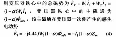

  如图1所示,设在一带气隙串联变压器铁心上一次侧绕组AX的匝数为W1,二次侧绕组ax的匝数为W2,则一次侧与二次侧的匝比k =W1/W2。若将此变压器的一次侧AX串联接在电网和一个负载之间,则在其一次侧便有电流i1流过。通过检测变压器一次侧电流i1,并采用一个电压型逆变器跟踪此电流从而产生一个电流i2,将i2反相位注入变压器的二次侧,则此变压器即为图1所示的双边励磁的串联变压器。此双边励磁的串联变压器的T形等效电路如图2所示(i2折算到变压器一次侧后为 ),其中:Z1=r1+jx1是一次侧AX线圈的漏阻抗; 为变压器二次侧折算到一次侧的漏阻抗;Zm=rm+jxm为变压器励磁阻抗。
  当变压器空载运行时,铁心中建立了 的空载磁势,由此空载磁势产生的主磁通ΦmN,该主磁通在变压器一次侧产生的感生电动势
?  其中 a为一实数,且0≤a≤1。

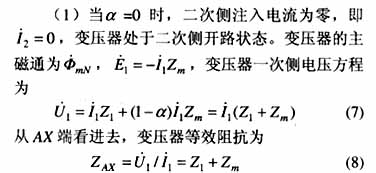

  从式(5)可知,由AX端看进去,变压器呈现的阻抗为一可变量,其大小与a 满足一定比例关系。因此通过调节a 的大小,可改变变压器二次侧的磁势,从而改变了变压器铁心中的主磁通,变压器的一次侧也会呈现一无级可调阻抗。该原理可用于现行的很多FACTS(柔性输电系统)装置和消弧线圈中,例如:在UPFC(统一潮流控制器)[5]和TCSC(晶闸管控制串联电容器)[3]中,只须连续改变系统阻抗便可以控制线路潮流;在FCL(故障电流限制器)中,正常运行时令a =1,可调电抗器呈现很小的一次侧漏阻抗,对系统基本没有影响,当出现故障时,通过一定控制立即令a =0,该可调电抗器为励磁阻抗,从而将故障电流限制在一定范围内;这些都可以根据该基于磁通可控的可调电抗器新原理来实现。因本方案通过变压器的主磁通往下调且带有空气隙,因此该可调电抗器没有饱和现象,而且在实现阻抗连续可调时不产生任何谐波。
  3 磁通可控变压器的两种特殊情况

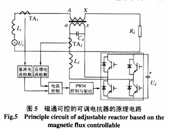

  为了证明上述原理的正确性,本文设计了一套基于磁通可控的可调电抗器原理电路如图5,一串联变压器的一次侧AX串联接在电力系统和一阻性负载Rd之间,Us为电网的电压,Ls为电力系统的等效内阻。变压器的二次侧ax和一个电压型逆变器接在一起,此逆变器用于产生一个磁通补偿电流。Ud 为逆变器的直流侧电压,Ld 和 Cd用于抑制逆变器产生的高频纹波。检测电路和整个控制电路用于产生一个与变压器一次侧电流频率相同,相位相反的补偿电流。
  电压型PWM逆变器的电流控制方式一般有3种[6],本文选择了滞环电流控制这种目前应用最为广泛而且实现起来最简单的电流控制方法,它将补偿参考电流与逆变器的输出电流进行比较,当实际电流大于给定值,则通过改变逆变器中对应的开关器件的开关状态,使实际电流减小;反之,若实际电流小于给定值,则通过改变逆变器中对应的开关器件的开关状态,使实际电流增大。滞环电流控制对负载和系统参数变化具有强鲁棒性,其动态响应速度快。

  本文根据磁通可控的可调电抗器的原理电路图5设计了一套实验装置。其中,变压器的变比为1:1,励磁阻抗Zm为16.309W,一次侧漏阻抗Z1为0.088 W,负载Rd取为10.1 W。系统电压为150V,直流电压为240V,开关器件为SEMIKRON公司的NPT型 IGBT SKM300GB123D。通过调节注入变压器二次侧电流的大小,使a 在0到1之间变化,测量变压器一次侧的电压UAX和电流I1,则可计算出变压器一次侧的等效阻抗ZAX=UAX /I1,其结果如表1。
