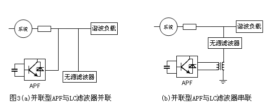

  3.1.2 与PF混合使用方式
  为克服单独使用时面临的缺点,并联型APF常常与PF混合使用。就与PF混合使用的形式来说又可分为两种:一种是有源电力滤波器与无源滤波器并联;另一种是有源电力滤波器与无源滤波器串联。图2(a)是并联型APF与PF并联的结构图。APF与PF并联接入电网,共同承担补偿谐波的任务。PF主要补偿较高次的谐波,是一个高通滤波器,它一方面用于消除补偿电流中因主电路中器件通断而引起的谐波,另一方面它可滤除补偿对象中次数较高的谐波,从而可降低对APF主电路中器件开关频率的要求。图3(b)为并联型APF与PF串联使用的结构图,该方式中,APF的用于改善PF的滤波特性,克服PF易受电网阻抗影响和易与电网阻抗发生谐振缺点。而谐波和无功主要由PF补偿,而这种方式中,APF不承受交流电源的基波电压,因此装置容量比较小。并联混合型有源电力滤波器具有安装、维护简单的优点, 可以直接在已有的无源滤波器上进行改造, 因此并联混合型电力有源滤波器的使用最为广泛。
