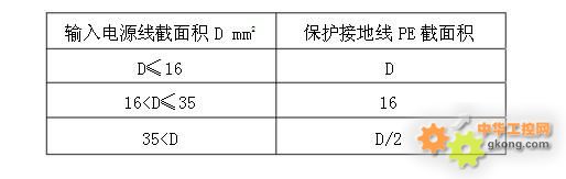

4.保护接地线PE的截面积按下表中数据对应选取。
