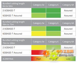

现在,让我们来看看上面提到的限制。虽然 NBASE-T 的聪明设计者能够将其设计为适用于大多数 Cat 5e 和 Cat 6 电缆,但在某些情况下,电缆的物理限制会导致他们无法解决的物理问题(至少以合理的价格)观点)。这个问题与所谓的“外来串扰”有关——信号从一根四对电缆传输到相邻的四对电缆。当一对电缆长距离靠近时,问题就会显现出来,这为行进信号相互干扰提供了更多机会。即使安装的布线已经过认证,这也可能是一个问题,因为由于涉及额外的成本和工作,大多数布线都没有针对外来串扰进行测试。由于这在 1000BASE-T 中很少出现问题,因此直到现在还没有人真正关心过。
NBASE-T 包含处理电缆性能问题的策略。如果电缆在处理 5 Gbps 时出现问题,则两端的设备只会“降档”到 2.5 Gbps。这可能会解决问题,但可能不是您想要的方式。那么如何确保您的电缆支持最高速度呢?
如上所述,电缆彼此靠近的距离越远,外来串扰就越会成为问题。用大、紧、整齐的束包裹的电缆是您会发现这个问题的地方。为此,NBASE-T 联盟制作了右图。它表明使用 6 类电缆时出现问题的风险非常小,尽管如果 6 类电缆捆绑在一起超过 75 米,5GBASE-T 中可能会出现问题。对于 5e 类安装,超过 50 米的捆绑可能会导致问题,而超过 75 m 的捆绑很可能无法支持 5GBASE-T。可以通过三种方式将这种风险降至最低:
  • 物理分离设备(跳线)线。串扰问题在发射信号最强而接收信号最弱的地方最为严重——在设备线上。
  • 解开水平电缆。将其散布在电缆桥架中是最好的方法——即使它不那么漂亮。
  • 将 NBASE-T 连接移动到不相邻的接线板位置。
您还可以咨询布线专业人士,他们可以测试您的电缆是否有外来串扰。由于只需要检查运行 NBASE-T 的电缆,因此额外的几分钟测试不会增加太多。您可以在https://www.nbaset.org/library/white-paper-2/阅读有关此主题的更多信息
