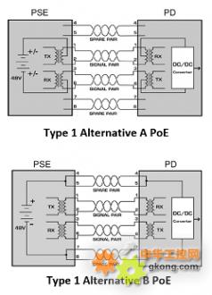

我们从现有的各种 PoE 类型的差异开始。Type 1 PoE 最多提供 15.4 W,设备可用 13 W,而 Type 2 PoE(有时称为 PoE Plus)最多提供 30 W,设备可用 25.5 W。两种类型都使用两种方法之一 —— 方案 A 或方案 B —— 通过两个线对供电。
在方案 A 中,电力是和数据同时在线对 1-2 和 3-6 上传输的。在方案 B 中,电力是通过备用双绞线 4-5 和 7-8 传输的。方案 A 同时兼容双线对(例如 10/100BASE-T)和四线对(例如 1000BASE-T)应用,方案 B 只兼容使用双线对的数据信号。

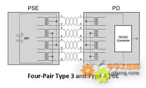

为四线对 PoE 提议的 802.3bt 标准包含 Type 3 和 Type 4,这两种均与数据一起使用所有四个线对提供电力。Type 3 PoE 最多提供 60W,设备可用 51W,而 Type 4 最多提供 90W,设备可用 71W。
