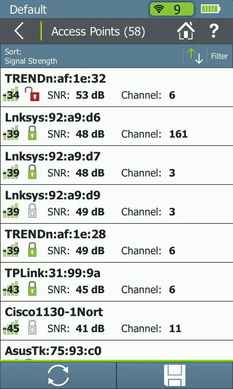

1、查看网络是否可以使用。
选择家庭/网络以查看可见SSID的列表。
选择单个网络,以查看额外信息。
确保所需接入点在列表中。如果没有,重启接入点。如果仍未显示,则可能是配置错误(例如SSID错误)、有缺陷或未通电。
如果接入点未通电,您可使用主页屏幕上的“以太网测试”来检测双绞线网络布线中是否可以提供以太网供电电压。
确保该接入点有足够的信噪比(SNR)。10 dB SNR通常是实际低值,20 dB可实现稳定连接,30 dB及更高会提供更高性能。越高的SNR提供越大的吞吐量。
如果SNR过低,则可能是接入点过远或有东西遮挡了信号。

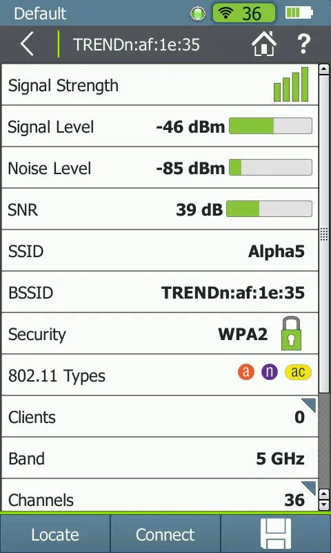

2、检查接入点配置。
选择“主页/网络/SSID/接入点”或“主页/接入点”。
802.11接入点详情用于验证接入点是否支持正确的模式(802.11a/b/g/n/ac1)和正确的**性(Open、WEP、WPA、WPA2等)。确保客户端设备与这些设置相符。注意:除非以支持旧设备的模式运行,否则802.11不支持之前的模式。
如果SSID的名称不可见,则可能是接入点被配置为不广播。不广播SSID的接入点在AirCheck G2上显示为[隐藏]。客户端仍可连接到接入点,但必须使用隐藏SSID的名称值对其进行配置。
