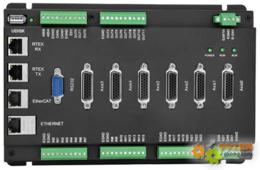

ZMC460N双总线控制器
ZMC460N双总线控制器相比ZMC406所带的资源更多,是正运动技术推出的新一代网络60轴运动控制器(支持EtherCAT总线轴+RTEX总线轴+脉冲轴混合使用),自带六个脉冲轴接口(包含差分脉冲输出和差分编码器输入),通用输出口支持配置为单端脉冲输出,通用输入口支持配置成单端编码器输入。
   脉冲输出频率最大可达10MHZ,EtherCAT总线的通讯周期最快可达250微秒。
   支持12路PSO输出,输出口独立,支持12路同时输出,每个系统周期可比较输出多次,应用场景更为丰富。

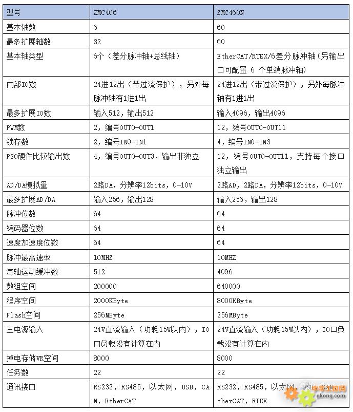

控制器的基本参数说明如下表:
⊙PSO硬件比较输出功能使用的是高速IO口,响应频率为1MHz, 响应速度可以精确到微秒级别。
用户可以使用ZDevelop软件连接控制器,在ZDevelop软件的在线命令栏发送“?*max”打印查看更多控制器规格参数,“?*set”查看打印指令参数值,?*port打印通讯通道。

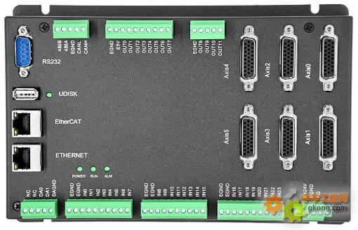

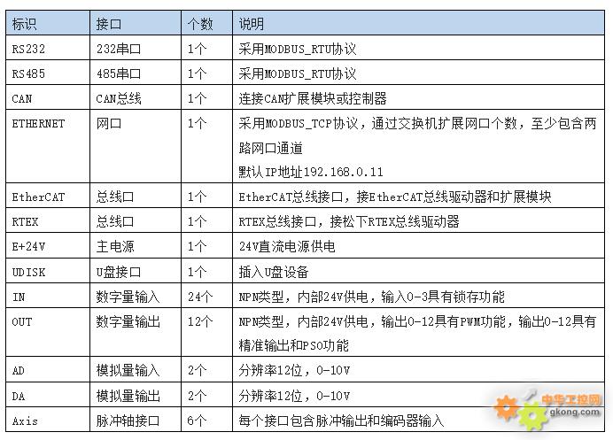

1.下图为ZMC406总线控制器的参考架构:

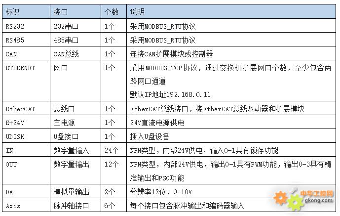

ZMC406总线 控制器的常用接口说明如下表:
2.下图为ZMC460N双总线控制器的参考架构:
ZMC460N双总线控制器的常用接口说明如下表:
⊙均可通过CAN总线或EtherCAT总线扩展IO资源和轴资源。

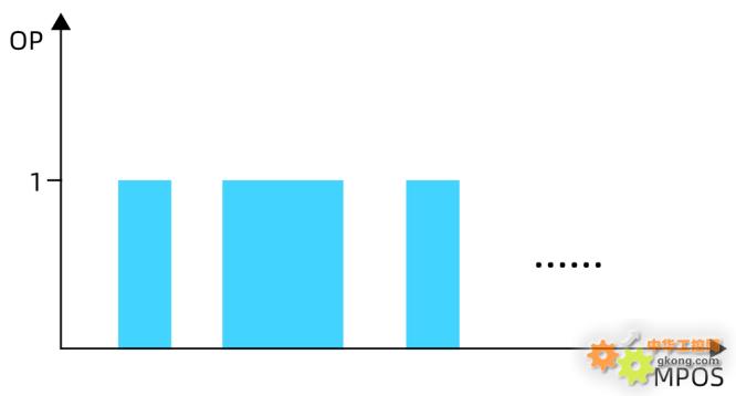

PSO(position synchronized output)即位置同步输出,本质是通过采集实时的编码器反馈位置(无编码器可使用输出的脉冲位置)与比较模式设定的位置进行比较,控制OP高速同步输出信号,PSO示意图如下。
PSO一般与激光器 (或点胶喷射阀等设备) 同步输出信号进行相位同步,在运动轨迹的所有阶段以恒定的空间(或者恒定时间)间隔触发输出开关,包括加速、减速和匀速段,从而实现脉冲能量均匀地作用在被加工物体上。
⊙PSO功能的特点就是能高速且稳定的输出信号 , 因为输出精度足够高,所以能够在整个运动轨迹中以固定的距离触发输出信号而不用考虑总体速度。
即在直线部分以很快的速度运动,而在圆角部分减速的同时也能保证输出间距恒定,通常圆角加工部分在整个加工过程中占有比较小的部分,这样在保证加工效果的同时,就可以最大限度地提高产能。

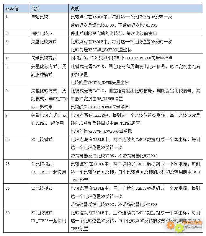

HW_PSWITCH2(mode, [...])
mode模式不同,后面需要填写的参数也不同,详情需参考Basic手册的语法说明。
举两个简单且典型的模式展开描述。

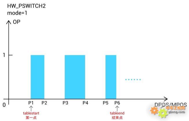

A.Mode=1:单轴比较
HW_PSWITCH2( mode,opnum,opstate,tablestart,tableend[,direction])
mode:1-启动比较器
opnum:对应的输出口
opstate:第一个比较点的输出状态
tablestart:第一个比较点绝对坐标所在TABLE编号
tableend:最后一个比较点绝对坐标所在TABLE编号
direction:第一个点判断方向,0坐标负向,1坐标正向,-1不使用方向
此模式较为简单,需要借助TABLE寄存器,把需要比较输出的位置坐标先存储到TABLE寄存器,然后PSO控制OP口每到达一个比较点的位置便反转一次,直到全部坐标点比较完成。示意图如下,P表示比较点,展示六个比较点的OP输出情况。
B.Mode=2:清除比较点
HW_PSWITCH2(2)
mode:2-停止并删除没完成的比较点
⊙使用前需要调用此模式,清除可能没有比较完成的数据。使用过程中也可以发送此命令,停止比较。

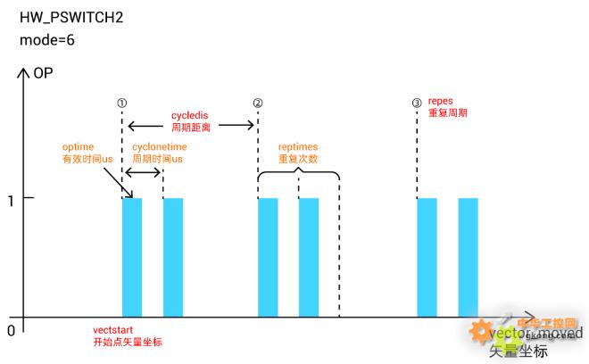

Mode=6:矢量比较方式,周期模式,与HW_TIMER一起使用
HW_PSWITCH2( mode, opnum, opstate, vectstart, repes, cycledis)
mode:6-启动比较器
opnum:对应的输出口
opstate:第一个比较点的输出状态
vectstart:比较点VECTOR_MOVED当前运动距离
repes:重复周期,一个周期只比较一次
cycledis:周期距离,每隔这个距离输出一次
此模式相对复杂一些,比较输出的数据不参考TABLE,只需指定第一个触发点的“VECTOR_MOVED”,比较周期的次数,每次输出触发的距离,“HW_TIMER”控制每到达一个周期触发位置输出的脉冲宽度和次数,参数设置可参考下方示意图,红色参数为HW_PSWITCH2指令的参数,橙色参数为HW_TIMER指令的参数。
此模式涉及的距离坐标均为矢量坐标,可用于单轴运动或插补运动模式下比较输出。

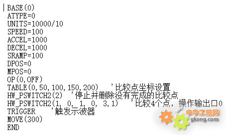

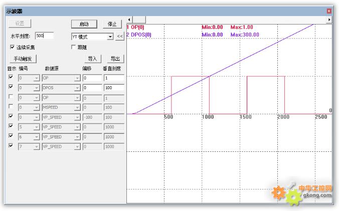

例一: mode=1,单轴模式,比较TABLE的位置点。
示波器采样波形如下: 到达TABLE的四个坐标点50,100,150,200,OP反转。

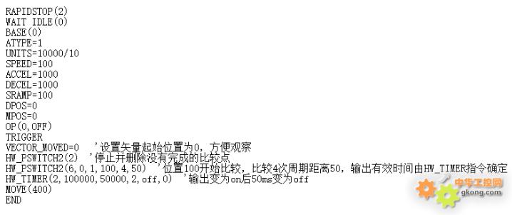

例二: mode=6,周期模式,结合HW_TIMER使用。
示波器波形如下:
输出口为OP(0),第一次比较输出的状态为ON,第一个输出点的矢量坐标为100,比较4次,间隔50的距离触发一次。
每次触发之后输出OP的时间由HW_TIMER指令设置,HW_TIMER参数确定每次输出脉冲的周期为100 ms,有效宽度为50ms,每个比较位置连续触发2次。

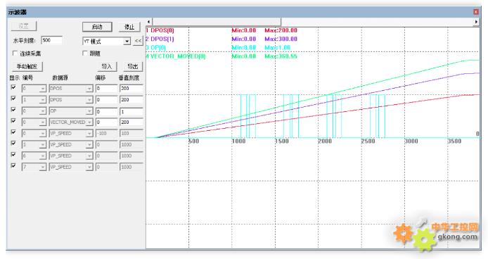

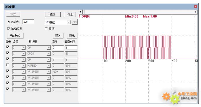

YT模式下波形:

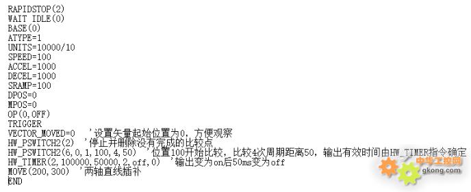

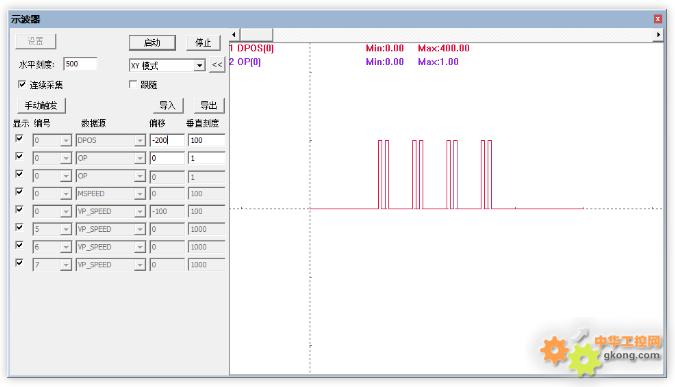

其他条件不变,将单轴运动改为MOVE(200,300)两轴插补,波形如下,根据两轴的合成矢量位置VECTOR_MOVED进行比较。
程序如下:
XYZ模式下输出波形如下:

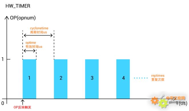

2.HW_TIMER -- 硬件定时
(1) 指令说明
硬件定时器,用于硬件比较输出后一段时间后还原电平。“ HW_TIMER”只有1个,每次调用会强制停止之前的调用。
OP和MOVE_OP操作会关闭正在进行的HW_TIMER脉冲,这样可以使用HW_TIMER来实现类似PWM的功能,OP输出打开脉冲输出,下一个OP输出关闭脉冲输出,当使用MOVE_OP精准输出时,可以实现精准的PWM输出无限脉冲功能。
使用“?*HW_TIMER”可以看到还有多少脉冲剩余。
(2)注意事项
每个周期输出一次信号,指令的周期时间的设置一定要大于系统周期,否则输出异常。 输出口需要指定支持PSO功能的OP口。
(3)指令语法
HW_TIMER(mode, cyclonetime, optime, reptimes, opstate, opnum )
mode:0停止,2-启动
cyclonetime:周期时间,us单位
optime:有效时间,us单位
reptimes:重复次数,启动模式,reptimes =0时,软关闭HW_TIMER,原来的脉冲没有完成的,会继续输出完成
opstate:输出缺省状态,输出口变为非此状态后开始计时
opnum:输出口编号,必须能硬件比较输出的口
参数设置可参考下方示意图,此指令的效果是固定时间周期输出。

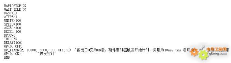

例子:
示波器采样OP(0)波形如下: 采样周期设置为1ms,表示横轴时间的单位为1ms,延时100ms之后开始触发OP高速输出,指令作用的总时间为“10000us*30”。 第三个参数调整输出脉冲的宽度。

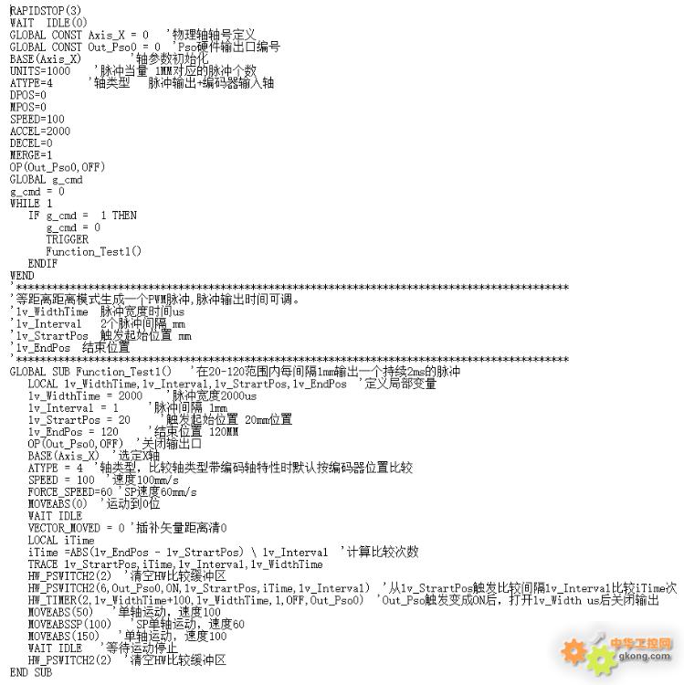

四、等间距输出脉冲的例子
采用“HW_PSWITCH2”指令的模式6,结合“HW_TIMER”控制单个轴高速等距输出。

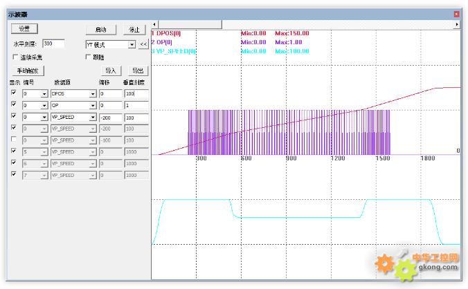

五、ZDevelop查看PSO曲线

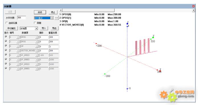

1.示波器采样上例波形如下。
三段单轴直线运动,比较范围为位置20-120,每隔一个单位距离比较一次,共比较100次,中间段由于是等距比较,运动速度较小,故OP反转的速度变慢。OP保持高电平的时间是2ms。
2.XY模式下OP随运动距离变化的波形如下。
可看出等距比较模式下,比较输出不受运动速度的影响,输出始终是均匀的。
