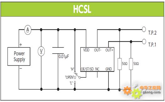

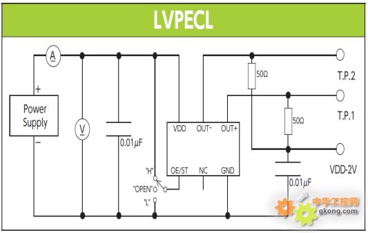

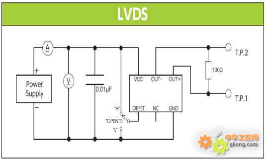

差分晶振(功能性晶振)
差分晶振通过使用两种相位彼此完全相反的信号,从而消除了共模噪声,实现一个更高性能的系统。差分输出波形有LVDS、LVPECL、HCSL等。差分属于有源晶振,内部集成振荡电路,外部供电即可直接输出稳定的时钟信号。

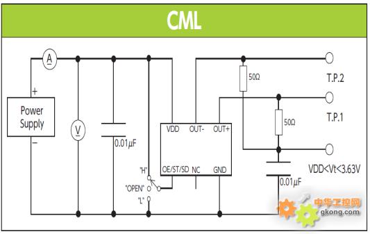

差分晶振一般6个PIN脚,测试电路如下图:
