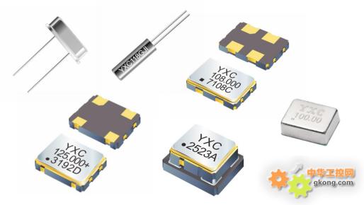

· 晶振的介绍与原理
> 晶振的基础介绍
晶振(晶体振荡器)是一种利用石英晶体的压电效应产生稳定振荡频率的电子元件,广泛应用于电子设备的时钟信号源。
> 晶振的工作原理
晶振具有压电效应,即在晶片两极外加电压后晶体会产生变形,反过来如外力使晶片变形,则两极上金属片又会产生电压。如果给晶片加上适当的交变电压,晶片就会产生谐振(谐振频率与石英斜面倾角等有关系,且频率一定)。
晶振利用一种能把电能和机械能相互转化的晶体,在共振的状态下工作可以提供稳定、精确的单频振荡。
> 晶振的主要功能
晶振的作用是为系统提供基本的时钟信号。通常一个系统共用一个晶振,便于各部分保持同步。有些通讯系统的基频和射频使用不同的晶振,而通过电子调整频率的方法保持同步。如同道路上的交通灯,为道路上车辆的正常行驶,提供一定的频率节奏。
> 晶振的优点
以原子级稳定性输出精准时钟,兼具低功耗、高抗噪与微型化,为电子系统提供可靠‘心跳’。”
> 晶振的局限性
晶振的局限性易受机械振动和温度变化影响,以及在高频应用中可能存在稳定性挑战。“受温度、机械外力影响,高频场景下精度提升难、抗冲击弱,灵活性受限,因此低频或特殊频点需定制。

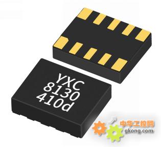

· 实时时钟芯片的介绍与原理
> 实时时钟芯片(Real-Time Clock)的基础介绍
实时时钟芯片,又称为定时器芯片或计时芯片,是一种集成电路,用于产生特定频率的脉冲信号。它的主要功能是提供稳定的时钟信号,以便电子设备能够按照预定的时间进行工作和通信。实时时钟芯片通常包括(接口、计数器和预分频寄存器),用于输出所需的时钟频率。
> 实时时钟芯片的原理
通过参考外部32.768Khz时钟源,通过分频器进行15次分频得到1hz,再经由计数器(秒、分、时、日、月、年)计数,放置对应寄存器,实现秒到日历时间的转换。
> 实时时钟芯片的主要功能
实时时钟芯片的核心功能包括:精确计时与日历管理、断电后时间保持、时间戳,以及闹钟/定时器功能等。这些特性使其广泛应用于智能水电表、电脑、智能家居、工业控制等各类需精确时间记录和同步的电子设备中。
> 实时时钟芯片的优点
实时时钟芯片(RTC)作为电子系统的"时间守护者",凭借高精度晶振(误差低至±3.4ppm)和智能日历算法,在极低功耗(μA级)下实现精准计时。成为从消费电子到军工领域的关键元件。
