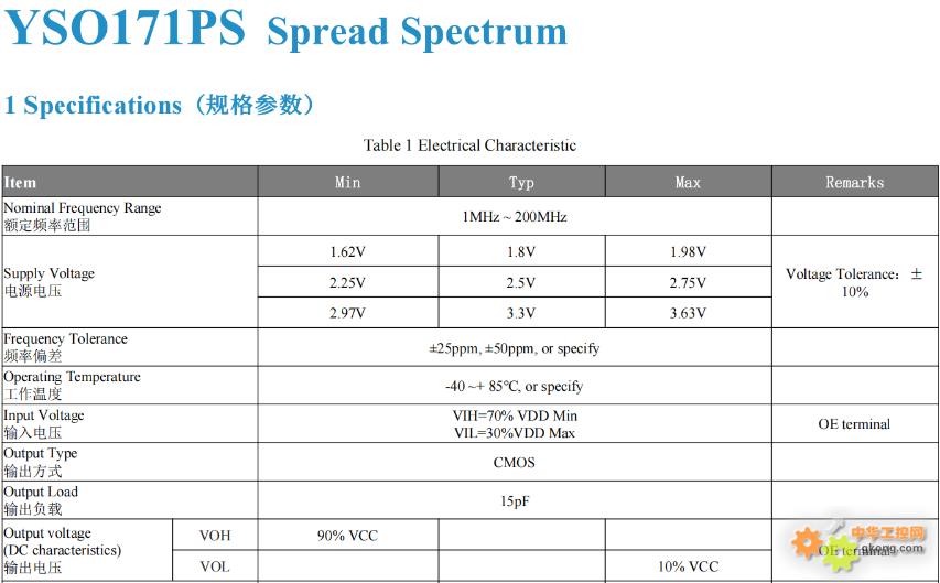

  1. 展频晶振(Spread Spectrum): 这种晶振通过微小的频率调制,将原本集中在单一频点的能量分散到一个频带范围内,从而大幅降低峰值辐射功率(通常可降低10dB以上)。
