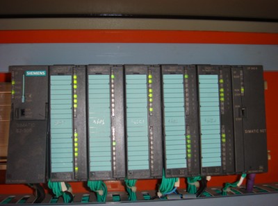

   西门子的产品应用于清河污水处理厂的精细过滤的自控系统中,精细过滤一共有八个PLC柜,每面柜子的配置大致相同,分别有
   1块CPU模块:西门子S-300 CPU314
   3块输入模块:SM321 DI16*DC24V
   2块输出模块:SM322 DO16*DC24V/0.5A
   1块通讯模块:CP 342-5 SIMATIC NET
   1块触摸屏:TP177BDP-6MSTN 1P6AV6I-0BC01-1AXD
   每面PLC柜与临近的PLC柜通过SIMATIC NET连接到一起,八个PLC柜互联之后,通过PROFIBUS连接到加药间、总PLC柜内,总PLC柜再与清河厂PLC柜进行通信。
