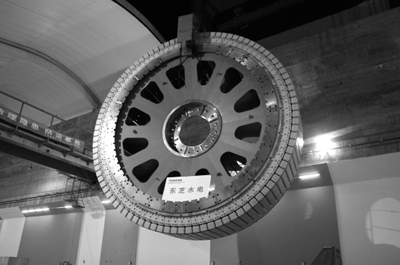

图为清水塘水电站4号机组转子吊装现场。
