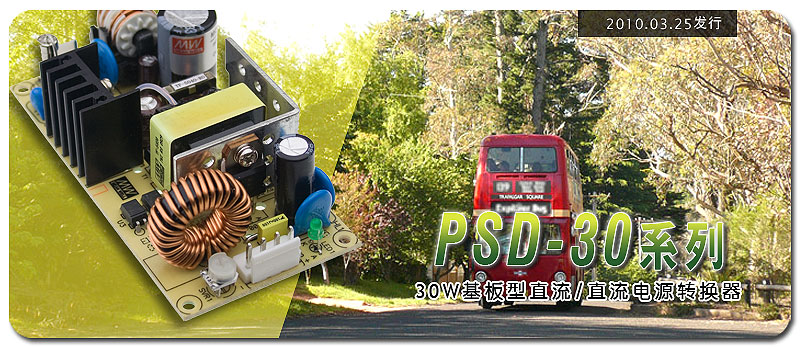

明纬於基板型直流/直流电源转换器(PCB Type DC-DC Converter)家族新增了30W之机种~PSD-30系列,搭配现有的PSD-05(5W)、PSD-15(15W)、PSD-45(45W)等系列,可充分满足各种低瓦数的相关应用需求。PSD-30为无机壳之空PCB设计,故可维持较低成本,锁定不需电源机壳可内置於系统机箱内之低价应用。本系列以微型化4”x2”(101.6x50.8mm)基板尺寸设计,以达成最适化空间利用,可帮助系统设计者缩小体积解决空间不足的问题。
PSD-30系列的工作效率最高可达83%,故可仅利用自然风冷散热工作於-20~+60oC之环境温度下。另外,为了预防系统前端输入电源不稳定之现象,本系列设计上特别采用2:1宽输入电压范围以适用於较大范围之输入电压变化。其他的标准功能包含1500VAC输入/输出隔离、内建可变电阻可微调输出电压於±10%范围、短路保护、过负载保护、过电压保护、输入极性反接保护与符合CE认证等特点,适合应用於工业控制、通讯产业、稳压控制或车辆、船舶、备援系统等使用电池组作为电力来源之场合。
