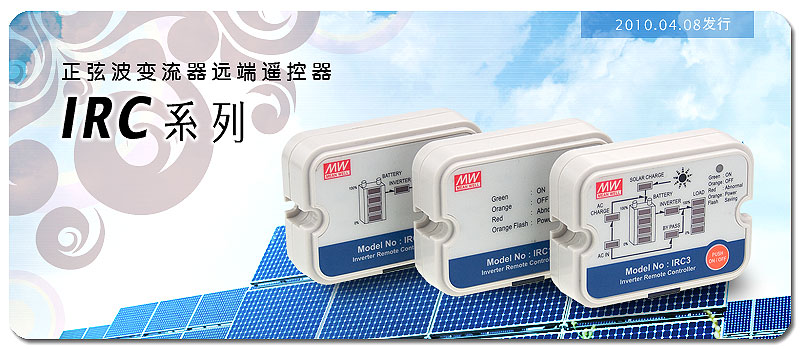

    爲了满足市场上对於远端遥控正弦波变流器之需求,明纬新推出了三款可搭配现有正弦波变流器之远端遥控器~IRC1/2/3。此三款控制器采用94V-0防火等级之塑质外壳,能有效避免使用者发生触电之危险,而两侧之螺丝固定孔设计可让此遥控器安装於一般平面处(如:墙面)或内置隐藏於系统面板内(如:配电盘),大大增加了使用者安装之弹性;另随插即用之设计仅需将控制器之RJ11连接埠与变流器机体上之对应插座搭接,不需再另外配接电源。此外,为了满足不同控制距离之需求,此三款控制器皆可搭配10尺(标准)、25尺/50尺(选购)等三种长度之连接线。
    IRC1为可搭配TS-700/1000/1500/3000、TN-1500/3000等机型来使用之简易型远端控制器,此控制器拥有远端遥控功能与简易工作状态显示,使用者可透过操控遥控器面板上的ON/OFF按钮来控制远端变流器交流电压开机或关机、待机省电模式启动或关闭,而面板显示包含了遥控开机(工作正常)、遥控关机、工作异常、与待机省电模式等状态。IRC2为一款可搭配TS-700/1000/1500/3000等机型来使用之遥控器,除了拥有IRC1所有具备的控制功能与显示状态之外,特别增加了电池准位、输出负载量之显示,可供需要掌握更多变流器讯息之使用者选用。 IRC3则为专门设计搭配TN-1500/3000等内建太阳能充电功能之变流器来使用之完整型远端控制器,此款控制器是将TN-1500/3000机体上的前面板显示完整呈现於控制器面板上,除拥有了IRC1/2的控制与显示功能外,IRC3面板上增纳了太阳能充电、市电充电、输出负载是由市电或变流器供电等显示状态,让使用者可完全掌握远端太阳能变流器之工作状态。
