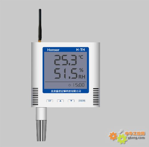

产品名称: 一体化数字液晶显示温度变送器
型  号: 盛世宏博
价  格:
品  牌: 盛世宏博
数字式温湿度传感器
BJBT
【品牌介绍】
BJBT公司是国内传感器、变送器、数据采集器、智能仪表的主要供货商,是综合测控方案、工业自动化系统集成服务商。
     近十年来,BJBT科技一直专注于以传感器、变送器、传感器监测集成等为核心的产品开发与应用。BJBT科技在温度传感器、温湿度变送器、压力、数据采集、智能仪表、环境监测产品、量身订做产品、系统方案等方面开发了种类丰富、覆盖广泛的各类物联网测控产品!
BJBT传感器系统集成广泛应用上传上位机实时监测、(有利于药品GSP、 GMP认证)|图书馆温湿度监测系统方案、HVAC暖通空调温湿度监测系统方案|通讯机房温湿度监测|医药车间防爆温湿度监测|智能楼宇系统监测
       [北京BJBT科技发展有限公司]
[温湿度变送器产品简介]
    BJBT数字温湿度传感器采用标准RS-232或485通信接口。本品采用递推平均数字软件滤波与硬件电路滤波相结合的滤波方法,使外界对采样的干扰尽可能降到最低,全量程精度高、稳定性能强、一致性好、响应速度快。BJBT通过标准RS-232或485串行接口可与计算机组成多点温湿度测量系统。
[温湿度传感器适用场合]
     工业现场测量、办公室、超市、档案室、生产车间、仓库、机房、工地等测量的场合。变送器输出,标准RS-232或485通信接口,可以直接配接计算机。
[温湿度传感器技术参数]
[传感器类型] 进口数字温湿度敏感元件
[工作电源]   带变送输出功能时供电电源:24VAC或24VDC
其他功能供电电源可为:24VAC/24VDC/12VAC/12VDC
[变送输出]范围]1、-40~80℃  2、-20~60℃  3、0~50℃(具有变送输出功能时需注明温度范围,出厂默认为-40~80℃)
[湿度变送器]   范围:0-100%RH
[变送器准确度] 温度: ≤±0.5℃@25℃
[湿度精度]     ±3%RH @20%~80%RH,25℃
[传感器通讯]输出    RS485口    RS232口
[传感器通讯地址]    0-255
[变送器通讯协议]  标准MODBUS协议及
[变送器结构形式]  变送、探头一体式、白色ABS工程塑料
[传感器工作电流]  ≤100mA
[传感器外形尺寸]  120X80X42mm
[变送器安装方式]  壁挂式
[传感器工作环境] –40℃~80℃,无结露
