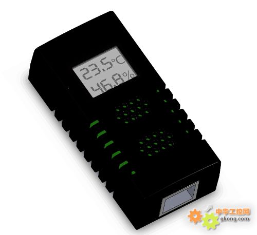

一、 产品概述
H-THDRJ45系列智能型温湿度传感器,是一款通过RJ45连接的低功耗温湿度传感传感器;底部内置磁铁,可吸附于金属壳表面 ;6位拨码开关设置设备地址,并支持软件扩展地址,一条总线上最多可挂接255个相同设备。
二、 应用范围
主要适用于大型机房、机柜、服务器、生产车间等现场温湿度监控环境。
三、 产品特点
- Ø 双RJ45接口、方便现成布线。
- Ø 磁铁吸附安装模式,方便快捷。
- Ø 6位拨码开关现场址设定(另支持软件扩展)。
- Ø 可选配LCD液晶显示设计,大方美观。
- Ø 瑞士进口三代高精度探头。
- Ø 自带露点、绝对湿度分析功能。
- Ø抗干扰能力。
- Ø 测量精度高,范围宽,一致性好。
- Ø 产品防护性能强,。
- Ø RS485通讯总线,通信距离最大可达1200米
- Ø 标准MODBUS-RTU通讯协议
四、 主要技术参数
额定电压
9-24VDC 推荐12VDC
测量范围
温度:-20℃~80℃
湿度:0~100%rh
测量精度
温度:优于±0.5℃ 分辨率0.1℃
湿度:优于±3%rh 分辨率0.1 rh
输出接口
RJ45x2
输出信号
RS485
通讯协议
MODBUS-RTU
通讯地址
拨码方式(1-63) (可软件扩展至(0-255),
波特率
2400bit/s、4800 bit/s、9600 bit/s、19200 bit/s
功 耗
<0.5W
安装方式
磁铁吸附安装
产品尺寸
75*35*23mm
