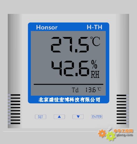

壁挂式温湿度变送器
产品简介:
温湿度变送器为一体壁挂式,湿度传感器采用具有固态聚合物结构的湿敏电容元件,温度敏感元件采用进口铂电阻Pt100作为感温元件。产品采用科学、合理的电路设计,变送器采用已获得客户认可的工业标准电压、电流信号输出,可以数据采集器、记录仪、PLC等仪表配合使用。我公司产品可根据客户之特殊需求进行定制,做到客户满意是我们工作最大的目标。
变送器特点:
1、量程模拟量输出线性好。
2、量程精度高、稳定性好,年漂移量很小。
3、一致性好、使用寿命长。
4、响应速度快、温度系数小。
5、互换性好,传感器可以互换。
6、长期过饱和下脱湿快。
7、实用方便,性价比高。
8、可选带背光LCD显示功能。

技术参数:
工作电源:12VDC/AC±10%   24VDC/AC±10%  其它工作电源
工作环境
湿度:(5~95)%RH无凝露
温度:(-20~60)℃(工业级),(-40~80)℃(军工级),
温度参数:温度传感器:进口薄膜铂电阻Pt100
温度测量范围:(0~50)℃、  (0~80)℃、
(-20~60)℃、(-40~80)℃
综合准确度:优于±0.5℃(0~50℃)
湿度传感器:湿敏电容
采用的固态聚合物结构
工作温度:(-40~80)℃  反应时间(ta):典型值<5s
长期稳定性:典型值0.5%RH/年
有效测量范围:(10~95)% RH
测量准确度
±3% RH(20~95%RH,25℃,无凝露)
±2% RH(20~95%RH,25℃,无凝露)
输出信号
电压信号:(0~5)/(0~10V)/(0~1)VDC
电流信号:三线制(4~20)mA
(0~20)mA/(0~10)mA /两线制(4~20)mA
数字信号:RS232、RS485(标准MODBUS-RTU协议)
根据需要可以选择带绿色北背光的LCD显示功能
显示分辨率:小数点后一位,同排显示
左为湿度测量值,右为温度测量值
液晶屏尺寸:宽×高=45×9mm
变送器耗电参考:电流信号:24V/45mA
(0~5)12V/35mA  (0~10)VDC:24V/35mA
测量稳定性:
湿度测量:通常状态下,漂移不大于1%RH
负载能力:电压型:≥1KΩ  电流型:(0~500)Ω
颜色:乳白色重量:130g  安  装:壁挂式
变送器材料:ABS塑料      外形尺寸:120×80×42mm
外形尺寸示意图:120×80×42mm
