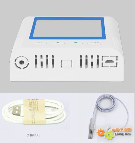

  壁挂式防潮防尘温湿度变送器
[壁挂式防潮防尘温湿度变送器产品简介]
S温湿度传感器为壁挂式设计,变送器外壳密封防潮防尘,适用于较为潮湿或粉尘较大的环境,甚至经过简单处理就可以用于室外温湿测量。湿度传感器采用S湿敏电阻元件,温度部分采用进口铂电阻Pt100作为感温元件。产品采用科学、合理的电路,保证产品的整体性能达到了较理想的效果。S系列变送器选用已获得客户广泛认可的直流电压或电流输出形式,可以直接配接S系列二次仪表或采集卡。
