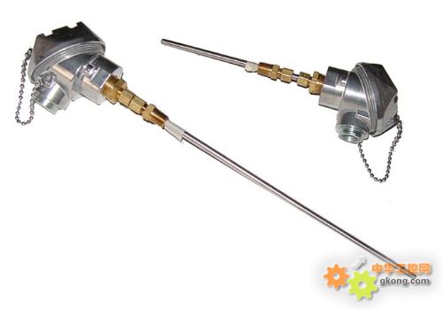

产品名称: 工业级pt100温度传感器温精度高
型  号: ddhb

  首先、信号的性质,热电阻本身是电阻,温度的变化,使电阻产生正的或者是负的阻值变化;而热电偶是产生感应电压的变化,他随温度的改变而改变。
虽然都是接触式测温仪表,但它们的测温范围不同,热电偶使用在温度较高的环境,如铂铑30---铂铑6(B型)测量范围为300度~~1600度,短期可测1800度。S型测20~~1300(短期1600),K型测50~~1000,短期1200).XK型50~~600(800),E型40~~800(900).还有J型,T型等。
这类仪表一般用于500度以上的较高温度,低温区时输出热电势很低,当电势小时,对抗干扰措施和二次表和要求很高,否则测量不准,还有,在较低的温度区域,冷端温度的变化和环境温度的变化所引起的相对误差就显得很突出,不易得到全补偿。这时在中低温度时,一般使用热电阻测温范围为200~~500,甚至还可测更低的温度(如用碳电阻可测到1K左右的低温).
现在正常使用铂热电阻Pt100,(也有Pt50、100和50代表热电阻在0度时的阻值。在旧分度号中用BA1,BA2来表示,BA1在0度时阻值为46欧姆,在工业上也有用铜电阻,分度号为CU50和CU100,但测温范围较小,在50~~150之间,在一些特殊场合还有铟电阻、锰电阻等)。
 其次、两种传感器检测的温度范围不一样,热阻一般检测0-150度温度范围(当然可以检测负温度),热电偶可检测0-1000度的温度范围(甚至更高)所以,前者是低温检测,后者是高温检测。
 最后、从材料上分,热阻是一种金属材料,具有温度敏感变化的金属材料,热电偶是双金属材料,即两种不同的金属,由于温度的变化,在两个不同金属丝的两端产生电势差。
